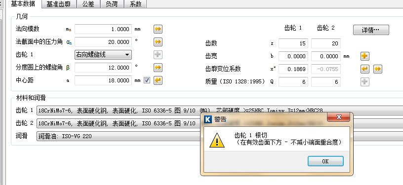

求教压力角为20°,齿顶高系数为1时,齿轮1的不根切最小变位系数不应该是(17-15)/17=0.1176吗?为什么软件会提示根切呢?
这一对齿轮副没有实际意义,参数和中心距是随便填的
发表于 2023-4-30 07:57 | 显示全部楼层
不会啊,我按照你的输入,小齿轮变位系数输入0都不会跟切,斜齿轮跟切的最小齿数比直齿轮要小的
发表于 2023-4-30 10:07 | 显示全部楼层
软件提示确实会有根切
 楼主| 发表于 2023-5-1 02:35 | 显示全部楼层
成对齿轮副输入呢?很奇怪是怎么判定根切的
发表于 2023-5-2 23:24 | 显示全部楼层
确实会有根切。。。。。。

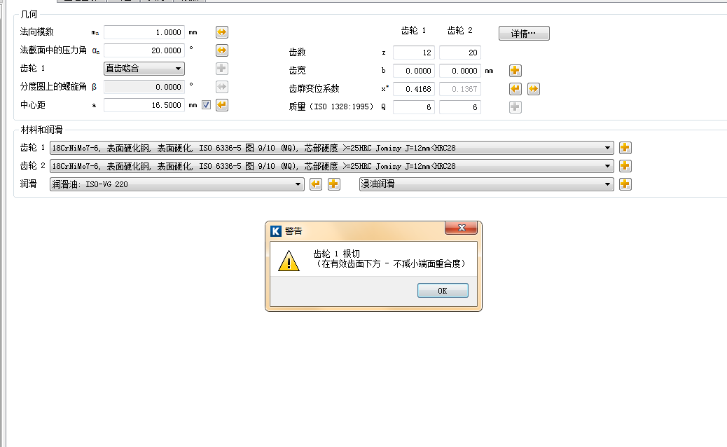

 楼主| 发表于 2023-5-3 08:49 | 显示全部楼层
抱歉,螺旋角忘记改了,但是换成直齿是一样的,不知道是怎么判定的
发表于 2023-5-3 10:05 | 显示全部楼层
首先,你要看一下齿厚偏差那个设置。
根切的判断很简单。但是ks是按照xE来判断是否根切的!
虽然你的基本参数是不根切的,但是加上公差后,xE超过根切界限,所以还是会提示你根切了!
截图要全面,不要只看一点!
 楼主| 发表于 2023-5-3 11:09 | 显示全部楼层
mrmrw 发表于 2023-5-3 10:05
首先,你要看一下齿厚偏差那个设置。
感谢马老师指导,这下明白了
