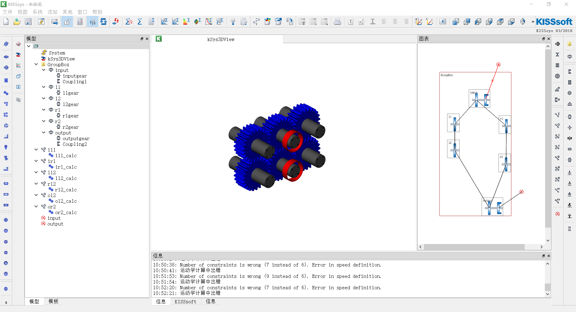

发表于 2023-3-17 10:54 | 显示全部楼层 |阅读模式
为什么这个功率流跑不了啊,求求大神

发表于 2023-3-22 13:00 | 显示全部楼层
需要设置2路的功率分配系数
