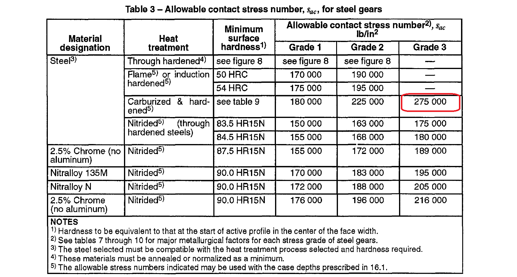

发表于 2023-3-14 15:53 | 显示全部楼层
这是AGMA里面的表格
对应的材料在Kisssoft里面可以选择到。

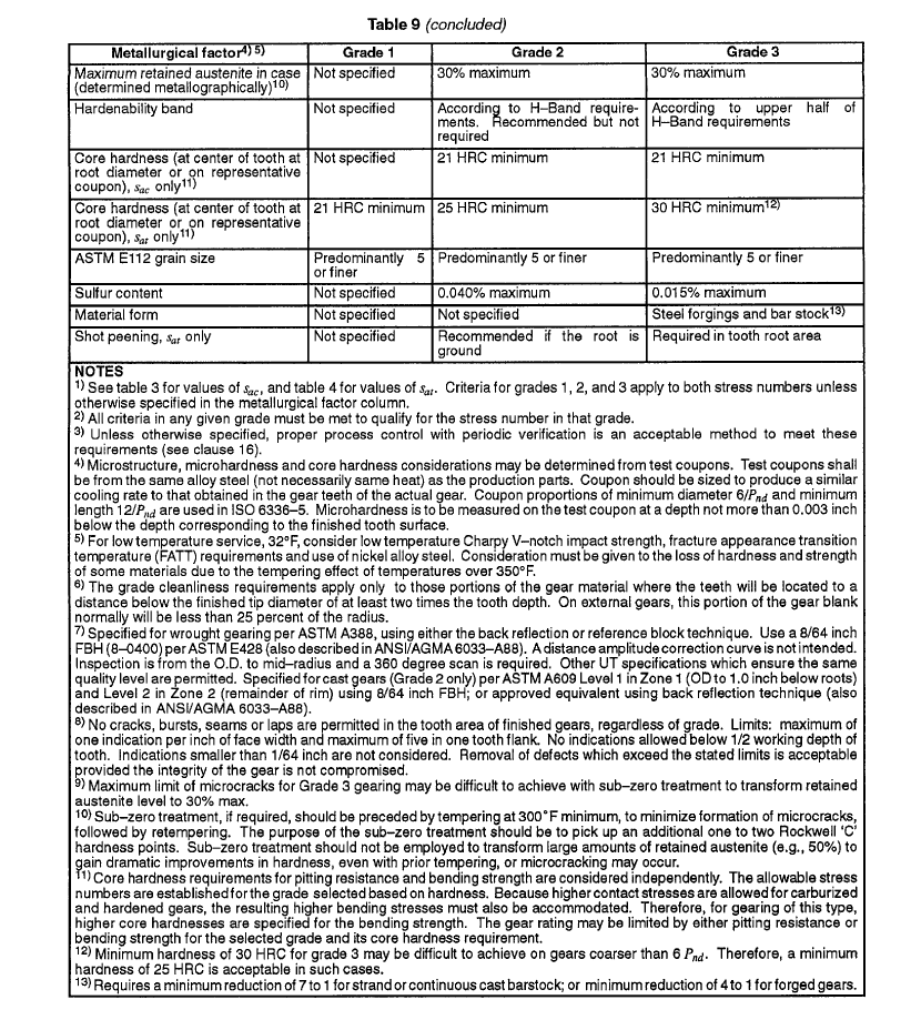

发表于 2023-3-15 10:59 | 显示全部楼层
Leocrrc 发表于 2023-3-13 20:36
你好,请教下,这个接触疲劳强度是在什么条件下达到的?什么情况才能采用这个数据呢?
AGMA 2001-C95  表9的内容,就是关于渗碳淬火磨齿材料的冶金要求

发表于 2023-3-16 13:36 | 显示全部楼层
看来AGMA的内容更加科学合理!
其关注的并不仅仅是材料本身,18CrNiMo7-6也好,18Cr2Ni4WA也罢,只要冶金质量优良,并仔细进行热处理,进行喷丸等等,且磨削加工品质上乘,其接触疲劳强度设计数据都可以达到1895Mpa,也就是可以按照这个数据进行齿轮副的接触疲劳寿命设计或校核!
发表于 2023-3-16 16:53 | 显示全部楼层
例如同样的钢材18CrNiMo7-6,采用真空脱气与采用电渣重熔,钢材的品质是完全不一样的:在其他方面不变的条件下,电渣重溶钢的疲劳寿命比真空脱气钢的要高多了!
郑州所齿轮专家对100年来齿轮技术发展的综述论文中,展望齿轮齿面接触疲劳强度能提高到1900Mpa,这个目标目前已经实现了。
但是,实现1900Mpa并非是研发出一种新钢号,而更多是一个系统工程:钢的纯净度、锻造、热处理、磨削、齿面喷丸、齿面磷化......都有密切关系,采用其中的一种或者多种措施,增加齿轮的承载能力或者提高可靠性。
