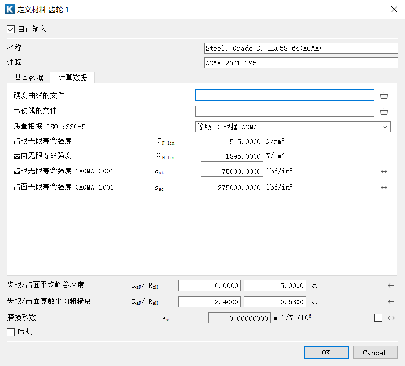

发表于 2023-3-13 11:20 | 显示全部楼层
目前最高的齿面接触疲劳极限能达到1895Mpa,这个数据比18CrNiMo7-6的1500Mpa要高不少

发表于 2023-3-13 19:41 | 显示全部楼层
tower_cqu 发表于 2023-3-13 18:05
老大,你这个数据是自己做实验做出来的吗?
这是美标里面的数据
发表于 2023-3-13 20:36 | 显示全部楼层
你好,请教下,这个接触疲劳强度是在什么条件下达到的?什么情况才能采用这个数据呢?
