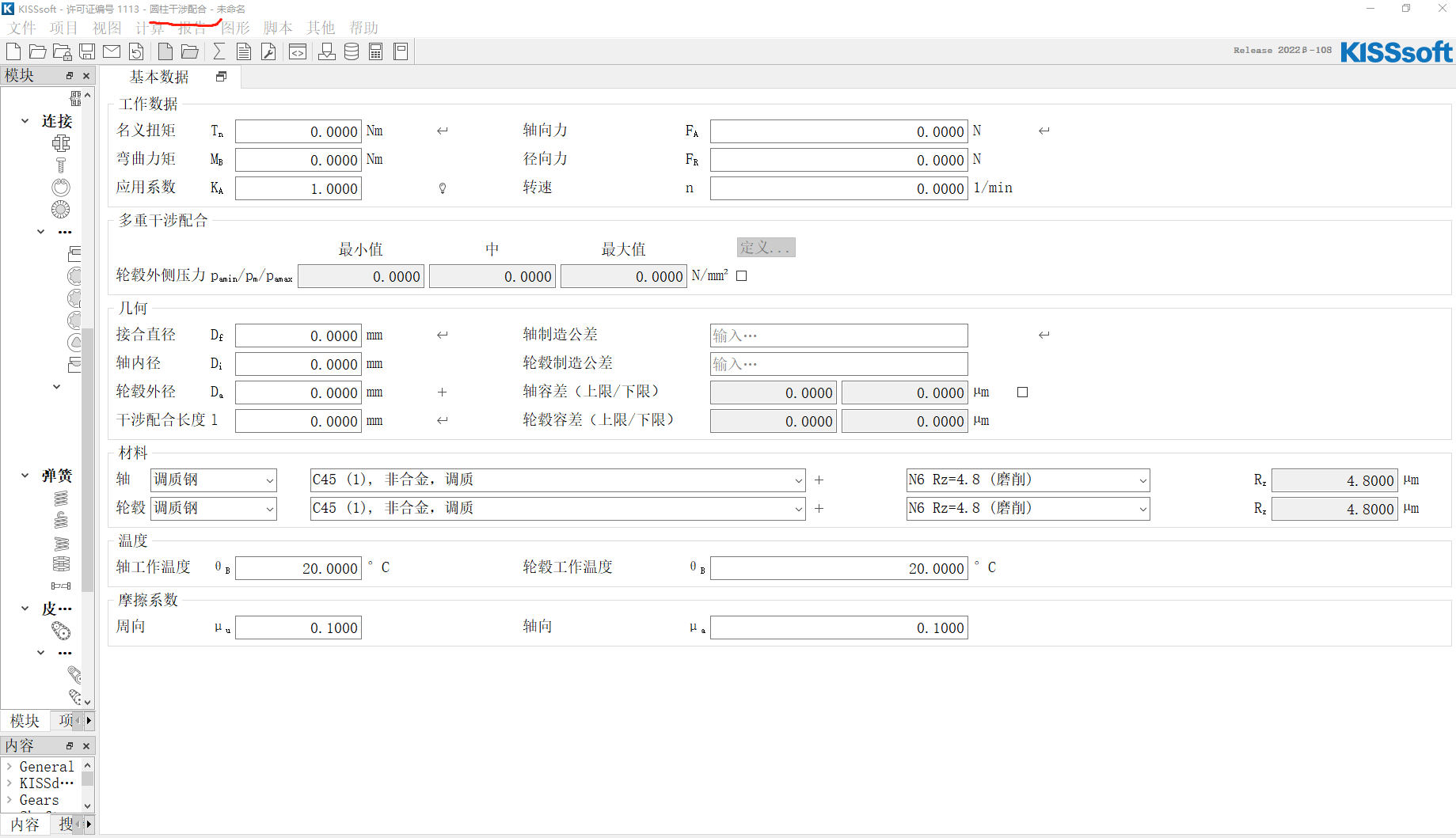

发表于 2023-4-11 14:15 | 显示全部楼层
Kisssoft里有圆柱干涉配合计算,可以参数发出来算一下
