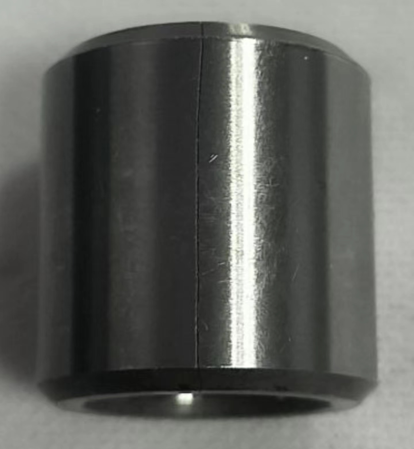

发表于 2023-3-8 08:44 | 显示全部楼层 |阅读模式
材料:GCr15
整体淬火: HRC58-62
过盈量0.04
产品开裂情况:6%
 楼主| 发表于 2023-3-8 08:48 | 显示全部楼层
产品裂纹

发表于 2023-3-8 14:30 | 显示全部楼层
我感觉分析不出来什么原因,但可以提一个建议:既然那么高的开裂比例,那可以在套圈外面紧密缠绕一层又一层最高强度等级的碳纤维,直至能确保不会开裂!
发表于 2023-3-8 16:21 | 显示全部楼层
这个过盈量,也不算大啊
发表于 2023-3-8 16:51 | 显示全部楼层
你是套筒外径和另外一个件过盈吗?套筒受压缩力?

发表于 2023-3-8 19:16 | 显示全部楼层
有分析过热处理参数吗?壁厚多少?这个材料淬火开裂几率较高。

发表于 2023-3-9 14:24 | 显示全部楼层
现在轴承钢用盐浴淬火的比较多,不知道你这个是那种淬火类型?
