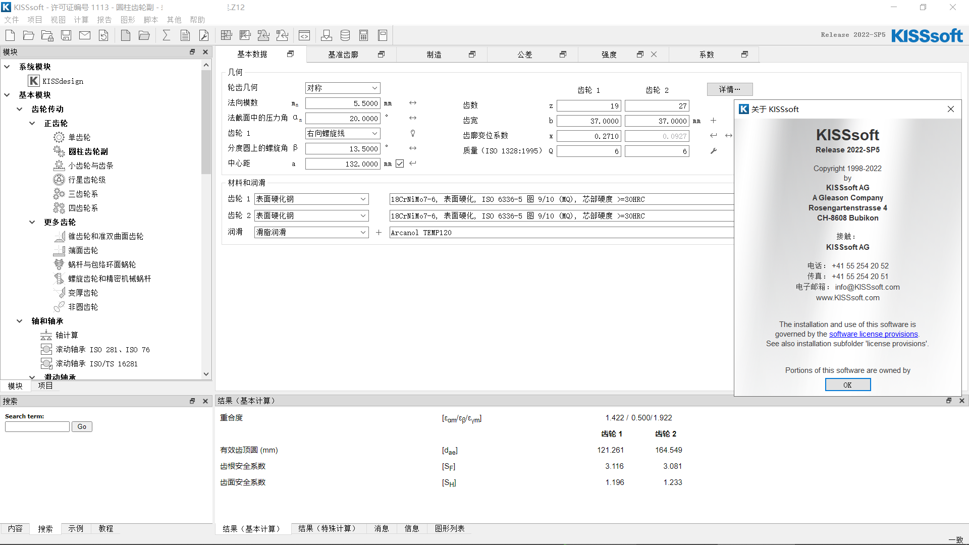

KIsssoft 2022 使用的初步体验

zengxiaodong 发表于 2023-3-2 10:55
2022版有个新功能,就是交错轴也可以是内啮合了,虽然仅能计算几何不能计算强度,但这个新功能还是很有用的 ...
如何设置交错轴的内啮合?
发表于 2023-6-28 08:41 | 显示全部楼层
mrmrw 发表于 2023-6-28 08:33
如何设置交错轴的内啮合?
齿数为负数就可以,但是交错轴内啮合毕竟是很容易出现干涉的,所以对于参数比较敏感。
不外乎齿形、基准齿廓、构建渐开线、加工方法等的设置和调整。

mrmrw 发表于 2023-6-28 09:02
可否截图出来看看?
这个文件供参考
新建文件夹.rar (12.72 KB, 下载次数: 12)
