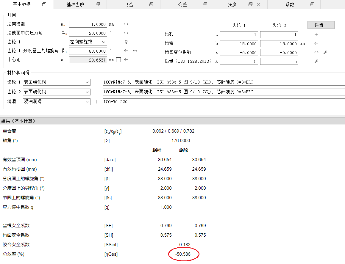

发表于 2023-3-1 16:33 | 显示全部楼层
交错轴斜齿轮传动,当螺旋角大到一定程度时,效率居然为负值!
这个应该是软件的一个Bug
