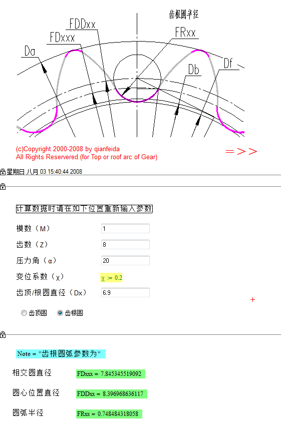

求助:如何取取小齿数齿轮的齿根圆?

齿数少的齿轮选择变位的范围有限,短齿形或双模数(双径节)的齿轮再加正变位能解决齿根强度问题。
发表于 2023-2-23 08:26 | 显示全部楼层
加压力角
发表于 2023-2-27 00:13 | 显示全部楼层
1、如果是滚齿加工用通用滚刀,取正变位0.4,齿顶圆齿宽应该还在0.4m左右,不违反一般原则。强度的问题要通过热处理解决,同时要注意齿根粗糙度。
2、如果选择定制滚刀,可定制顶隙系数0.25、齿根圆角半径系数0.38的滚刀。
3、强度不足,要考虑啮合间隙是不是太大了,这个对于微小模数齿轮很重要。
