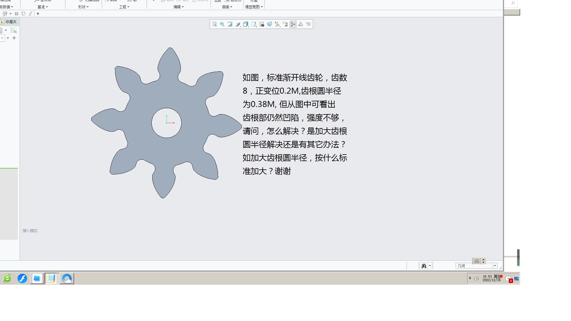

对于标准渐开线小齿数齿轮,即使 正变位,齿根仍然强度不够,见下图,请指教,谢谢
发表于 2022-12-19 10:26 | 显示全部楼层
变位系数要加大。
发表于 2022-12-20 17:19 | 显示全部楼层
齿形明细有根切,加大变位系数是个办法。
发表于 2022-12-21 08:48 | 显示全部楼层
齿形明细有根切,加大变位系数是个办法。
发表于 2022-12-21 10:05 | 显示全部楼层
加大变位系数是个办法
 楼主| 发表于 2022-12-21 15:25 | 显示全部楼层
变位系数已经为+0.2,再变大,齿顶圆都没了,或是变成尖的了

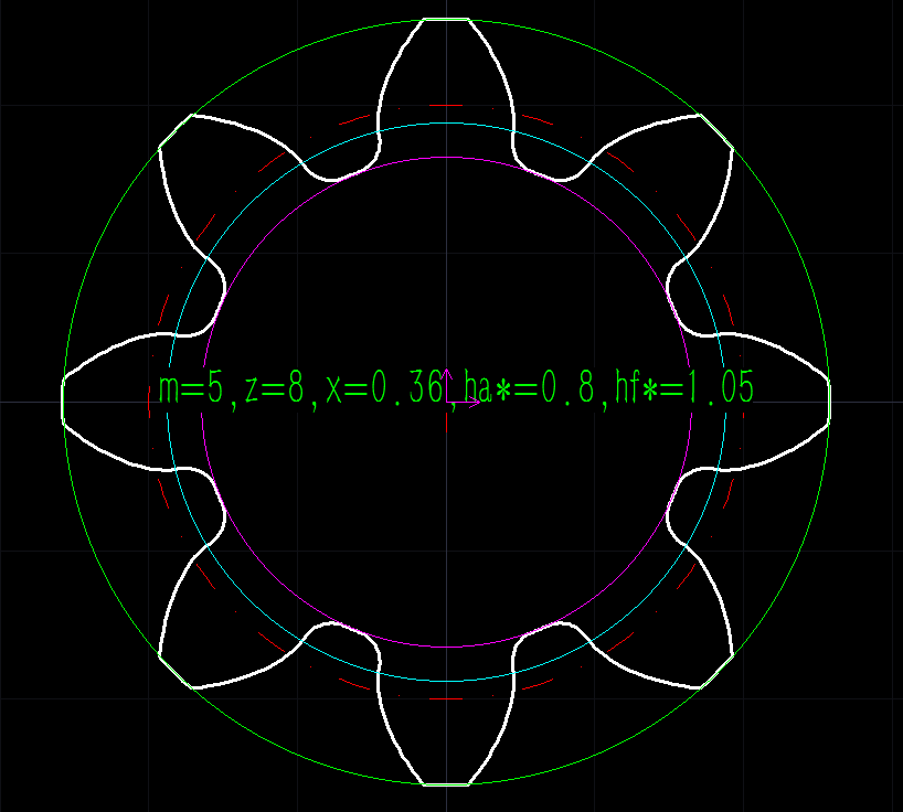

 楼主| 发表于 2022-12-21 15:42 | 显示全部楼层
看上面的办法,应该是加大变位系数,为防止因加大变系数而导致齿顶高不见了,把齿顶系数由1.0改成0.8,对吧
 楼主| 发表于 2022-12-21 15:48 | 显示全部楼层
再问一下,因为平时很少用到或见到短齿轮,       那短齿小齿轮(HA=0.8M,HF=1.05M)和正常大齿轮(HA=1M,HF=1.25M),能正常啮合转动吗?  还有,为什么平时很少见到短齿,是不是短齿有什么缺陷?
发表于 2023-1-3 20:07 | 显示全部楼层
楼主考虑过双模数的齿轮没?双模数齿轮虽然老但是管用啊
发表于 2023-1-4 08:49 | 显示全部楼层
楼上的建议不错,楼主可以考虑一下。
