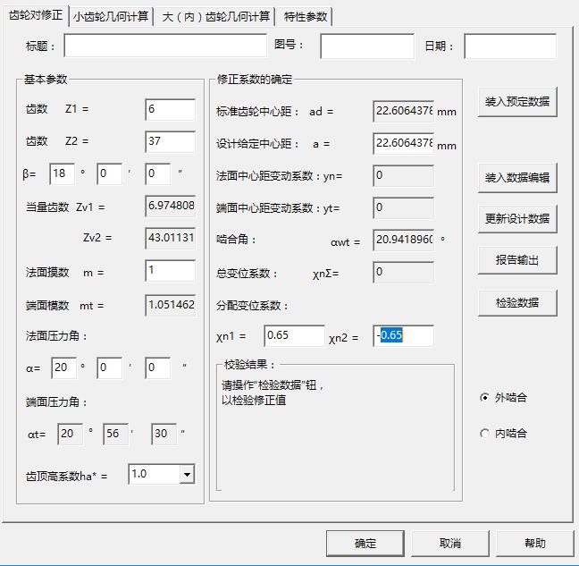

各位能帮我审核一下这个齿轮设计是否合理
参数图片
参数图片
 楼主| 发表于 2022-12-9 10:26 | 显示全部楼层
我补充下 ,我这套齿轮受力很小 但小齿转速24000每分钟,所以我主要考虑的是运行平稳和齿音这块 强度不考虑,单向运转.谢谢大家
发表于 2022-12-9 13:30 | 显示全部楼层
建议用斜齿传动
发表于 2022-12-9 13:37 | 显示全部楼层
建议把主动齿齿数增多,模数减小来设计。当前的参数主动齿过尖,变位也不是很好。
发表于 2022-12-9 16:16 | 显示全部楼层
段段 发表于 2022-12-9 10:26
我补充下 ,我这套齿轮受力很小 但小齿转速24000每分钟,所以我主要考虑的是运行平稳和齿音这块 强度不考虑 ...
既然强度不考虑,噪声和平稳性为主,那为什么齿数不尝试小模数、小压力角、细高齿呢?
发表于 2022-12-9 16:44 | 显示全部楼层
这就是专业
发表于 2022-12-9 16:46 | 显示全部楼层
1模数都,受力有好小
发表于 2022-12-9 17:12 | 显示全部楼层
齿宽是多少?
发表于 2022-12-9 17:16 | 显示全部楼层
齿宽是多少?
发表于 2022-12-9 17:25 | 显示全部楼层
小模数大齿数大螺旋角
