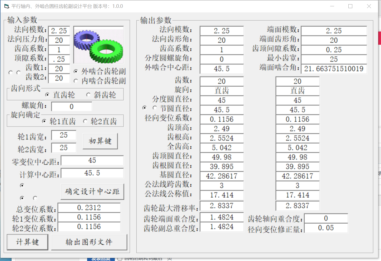

[理论] 大佬们,客户给了这些齿轮参数,但是不会算啊
发表于 2022-12-16 15:06 | 显示全部楼层
公法线写错了吧,估计是17.24

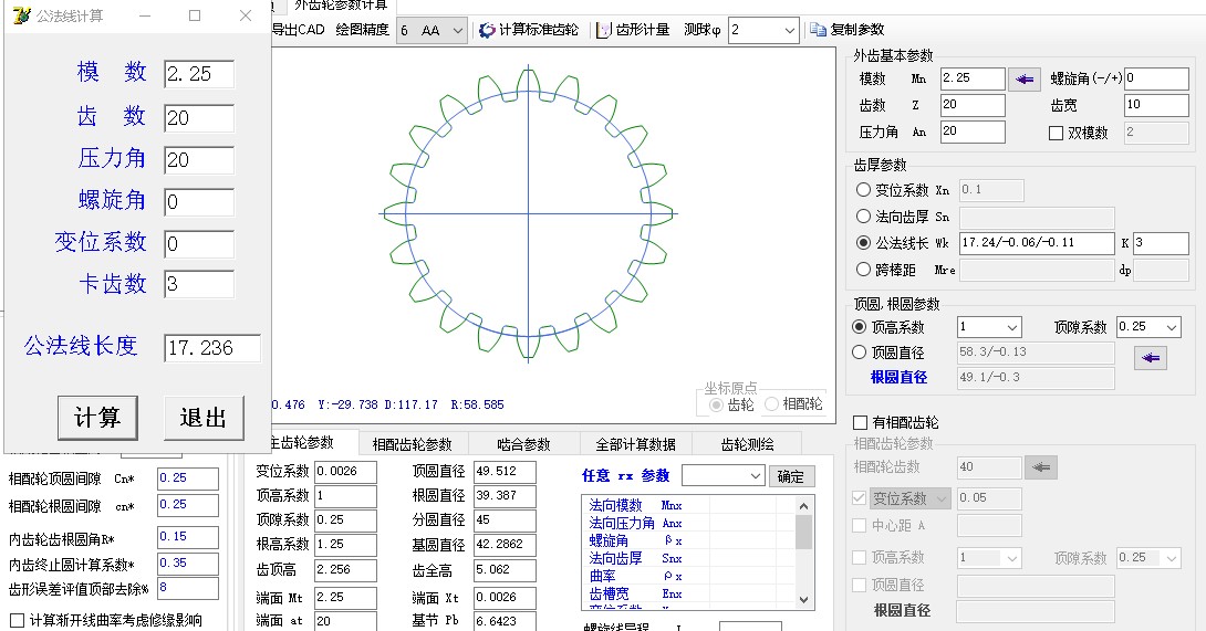

12楼的计算数据基本正确,公法线长度为17.24,变位系数为0.1,毫无疑义!
顶圆直径大于标准值,一定是正变位。20齿的变位系数如果达到-1.2969,根切得不成样子了。
根据顶圆直径可以判断为正变位,根据公法线长度可以判断为负变位。既然负变位不可能,就一定是公法线长度搞错了,是正变位无疑。
