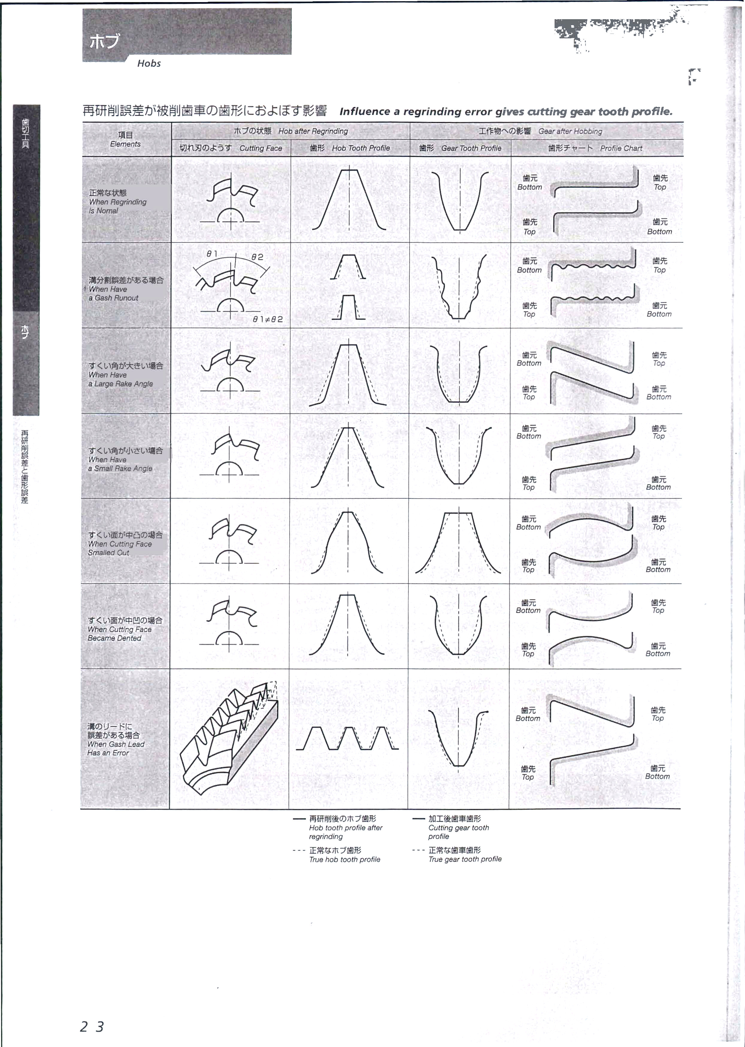

发表于 2022-12-9 11:30 | 显示全部楼层
参考附件图片,应该有所帮助。
