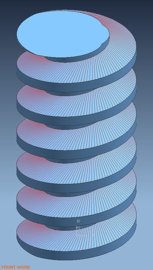

纳米级精度的渐开线蜗杆UG模型

hyfjy 发表于 2022-9-12 17:35
吴工的作图功夫了得,也是辛勤耕耘的结果,请给出模型螺杆的基本参数是多少,谢谢
谢谢老费关注!
ZI蜗杆参数一楼给了:
Mn=1、An=20°、Dp=8、Xn=0、δs=0。

发表于 2022-9-12 18:09 | 显示全部楼层
我是用的端面渐开线加螺旋线,每隔三度,每导程72组齿,发现无论是间隙测量或者是干涉分析,都会产生矛盾的地方,图既显示有间隙,又显示有重叠,只能推托三维软件的精度无法达到了,吴工另辟异径,解决了这个问题,且模型的占的内存还小,真是神来之笔。
发表于 2022-9-12 18:12 | 显示全部楼层
用样条线有一个坏处,理论上样条线已经完善了,但其中的计算方法,取点原则,是造成这类问题的原因之一,作出完全符合计算尺寸的模型,是许多机械设计人的梦想,吴先生在这里展示了他的功夫。
 楼主| 发表于 2022-9-12 18:41 | 显示全部楼层
hyfjy 发表于 2022-9-12 18:12
用样条线有一个坏处,理论上样条线已经完善了,但其中的计算方法,取点原则,是造成这类问题的原因之一,作 ...
这也没啥功夫,只是取巧运用了UG直纹曲面(Ruled Surface)命令。
只须把螺旋渐开面的直母线两端的螺旋线画准确了、并保证两螺旋线的起点和终点一一对应,就能得到准确的螺旋渐开面。
上图是用UG曲线提取命令,在曲面U方向上提取了800条线。任一线首尾点拉一条直线,并检查此直线与曲面的分离度,结果都会是0.0000000。
