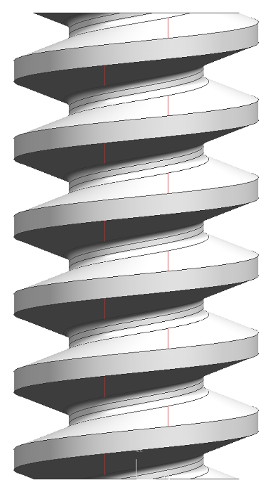

如上图示,蓝色的端面渐开线,扫掠出渐开线齿面。

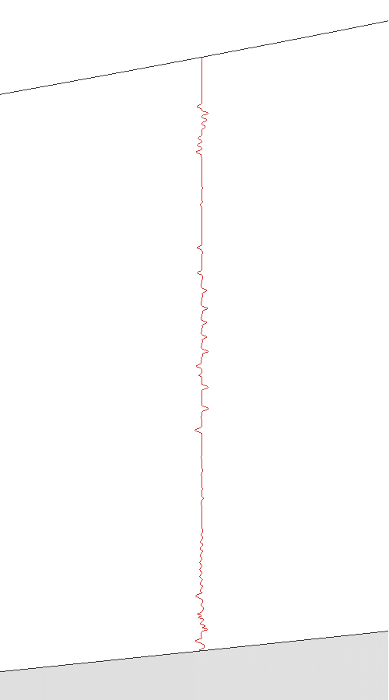

简单的检测方法,就是对齿面做垂直于Z轴(比如Y轴视角)的轮廓线,理论上此时轮廓线应该与渐开螺旋面的直母线重合:
但放大一看,就会发现曲里拐弯,明显与直线有误差:
螺旋升角越小,这种现象越明显。

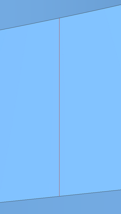

好在UG有另一曲面成形命令,直纹曲面(Ruled Surface)。只要两条螺旋线的相对首尾,分别对应于直母线簇的端点,就能做出高精度的直纹螺旋齿面。
按此直纹面命令做出的渐开线蜗杆齿面,经几种检测命令的分析,精度可达到0.000001数量级,方便行星滚柱丝杠副的理论分析。

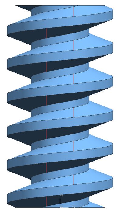

下面给出一个常见小模数蜗杆的精确模型,供同仁参考:
Mn=1、An=20°、Dp=8、Xn=0、δs=0。
