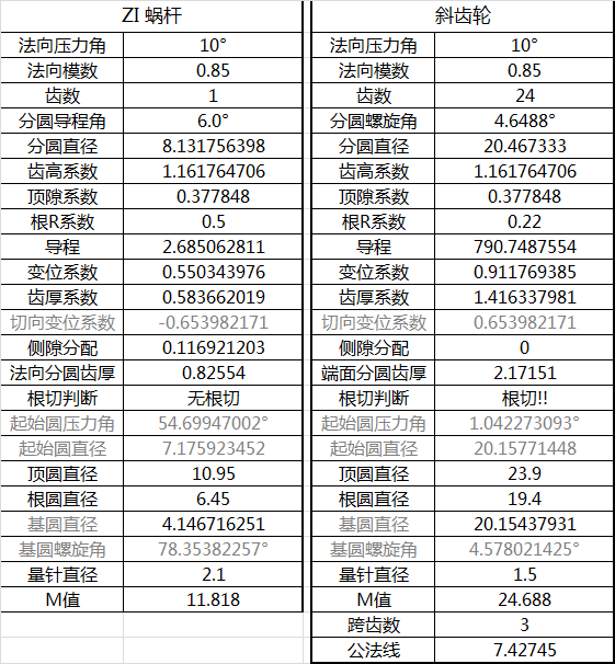

蜗杆斜齿轮周期性噪音

从个人做项目的经验,应该是蜗杆加工有点问题,之前也遇到类似问题

响声与齿轮周期一致说是蜗杆的问题,真是见识了!如果作为一个项目主管也这样认为真是高人。
上面26楼朋友的分析是很到位的。如果对齿轮逐齿检查还是能发现问题的,就是一个齿或齿距突然变厚或变薄所致。

贴主你好     齿轮箱的安装距有没有检查一下    看下安装距有没有问题;还有一个塑料齿轮的轴向安装的配合间隙也可以检查一下,根据现象:一开始启动有周期音,运行一段时间后消失;静置一段时间后又会重复上诉过程;是否有可能是由于塑料齿轮热膨胀后将你的轴向间隙填充了使得异音消失。

计算了一下,设计参数基本没啥问题。
估计就是制造时出现缺陷,或哪一个参数搞错了。

lqz166 发表于 2023-6-26 20:00
蜗杆和斜齿轮啮合的三要素:压力角相等,蜗杆导程角等于斜齿轮螺旋角,蜗杆轴向模数等于斜齿轮断面模数
三个条件错了2个,基本上没有理解准确!

是否是空载磨合,如果是带载磨合几十个,塑料齿轮齿面已经与蜗杆齿面达到“磨合”,放一天后,塑料齿轮齿面就“回弹”了,噪音就来了,建议磨合加一定的负载,让塑料齿轮齿面永远参数不可逆的塑性变形; 第二,蜗杆精度与齿轮精度太差,导致磨合量过多,如果蜗杆能做6级精度,谢齿轮做7级精度,效果也会好很多

理论计算没有问题的,检查下加工参数和装配的过程中有无碰伤

by15u3 发表于 2022-9-9 08:30
1,为什么螺旋角差那么多呢? 2(噪音不是一直存在)安装精度如何保证?环境(温度)是否有变化?
蜗杆和斜齿轮传动安装精度没那么高,可以研究下交错轴传动啮合理论
