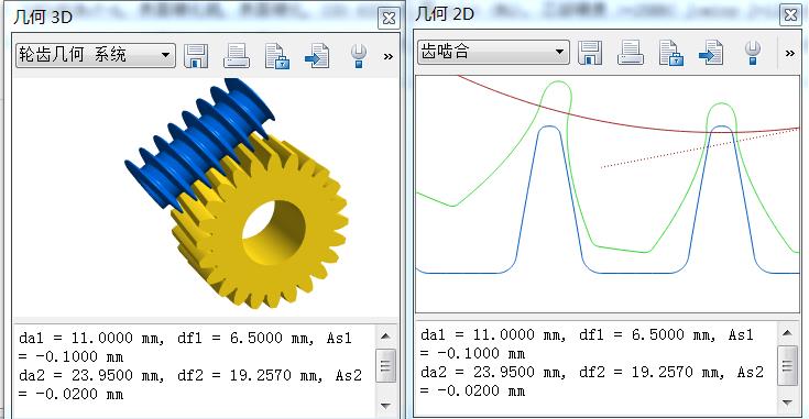

各位大师,我有蜗杆斜齿轮一套,出现周期性的哒哒声,频率与斜齿轮一致(即斜齿轮每转一圈响一次)。该问题还有以下特征,困扰我们几个月了,一直没有解决。不知道是齿轮哪里有问题。如下是齿轮参数,还请各位大师帮忙检查是否有问题。不胜感激!
噪音特征:
  • 噪音不是一直存在,刚启动时较强,运行时会越来越弱,几个循环(多则几十个)后,声音就会消失;但放置一天后又会出现。
蜗杆参数斜齿轮参数
齿廓类型ZI齿廓类型ZI
头数1齿数24
旋向旋向
法向压力角10°法向压力角10°
螺旋角(分度圆)螺旋角(分度圆)4.6488°
法向模数0.85法向模数0.85
分度圆直径8.132分度圆直径20.467
齿顶圆直径11.00(0/-0.10)齿顶圆直径23.95(0/-0.10)
齿根圆直径6.50(0/-0.15)齿根圆直径19.257(0/-0.223)
齿顶圆角0.15(+0.15/0)齿顶圆角0.15
齿根圆角0.15(+0.15/0)齿根圆角0.30
3针距11.872/11.7642针距24.728/24.648
针直径2.100 针直径1.5
精度等级DIN 39749精度等级DIN 396110
材质钢制材质POM
中心距15.50(+/-0.04)
PS: 齿轮箱为塑料件

1,为什么螺旋角差那么多呢? 2(噪音不是一直存在)安装精度如何保证?环境(温度)是否有变化?
发表于 2022-9-9 08:37 | 显示全部楼层
为什么蜗杆和斜齿轮的螺旋角相差那么多?
发表于 2022-9-9 08:40 | 显示全部楼层
(噪音不是一直存在)  工作环境是否变化很大?温度
发表于 2022-9-9 09:44 | 显示全部楼层
检测一下斜齿轮的齿形齿向看看,毛刺或者齿面碰伤
发表于 2022-9-9 13:10 | 显示全部楼层
你这整个参数都有问题,按照这些参数不可能有个好的啮合。
你把压力角改为14.5度再算算会好很多的。
发表于 2022-9-9 14:12 | 显示全部楼层
求指教,为什么没有好的啮合?
 楼主| 发表于 2022-9-9 16:14 来自手机 | 显示全部楼层
by15u3 发表于 2022-9-9 08:37
为什么蜗杆和斜齿轮的螺旋角相差那么多?
分度圆螺旋角不同,但节圆螺旋角一样
 楼主| 发表于 2022-9-9 16:15 来自手机 | 显示全部楼层
工作温度是常温,变化不大
 楼主| 发表于 2022-9-9 16:20 来自手机 | 显示全部楼层
齿轮检测了,除齿向偏差偏大,(注塑件齿轮中部有内凹)精度在10-11级,其他参数都是10级精度以内。毛刺和齿面损伤都有检查,没发现异常。因为是批量问题,90%均有哒哒噪音。所以怀齿轮参数设计是否有问题。但问了不少齿轮设计人员也没发现哪里有问题。。。
