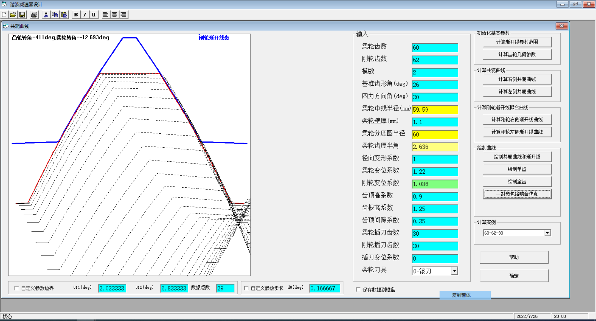

关于谐波齿轮减速器设计的仿真模拟
发表于 2022-7-25 20:02 | 显示全部楼层 |阅读模式
计算传动比为30,不知数据及啮合仿真正确与否,欢迎指正

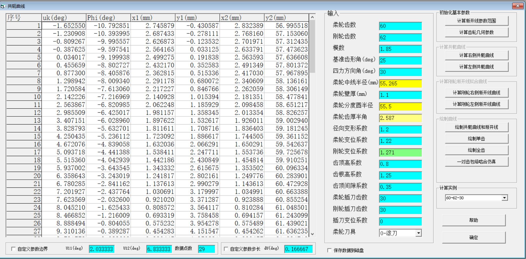

 楼主| 发表于 2022-7-27 09:53 | 显示全部楼层
刚轮渐开线拟合计算

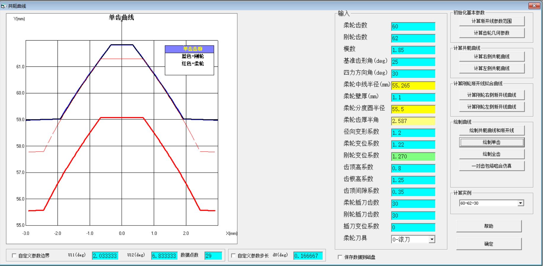

 楼主| 发表于 2022-7-27 09:55 | 显示全部楼层
基于齿根圆和齿顶圆的柔轮齿及刚轮齿的单齿齿形

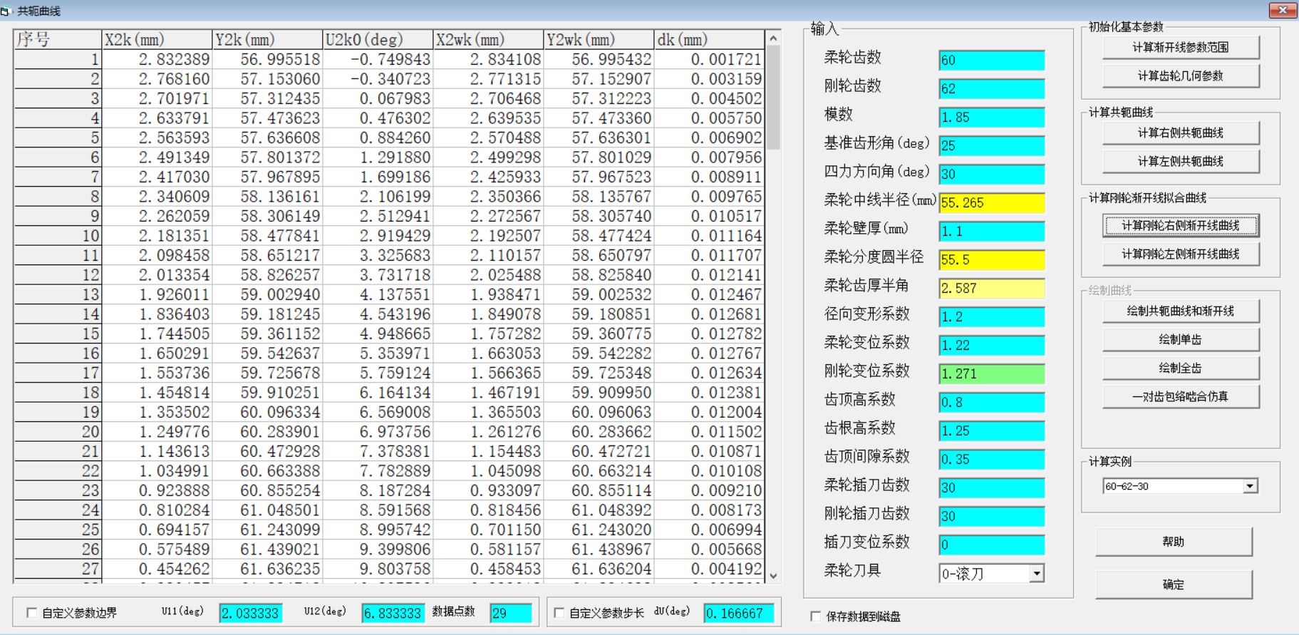

 楼主| 发表于 2022-7-27 09:57 | 显示全部楼层
刚轮共轭曲线和拟合渐开线的对比

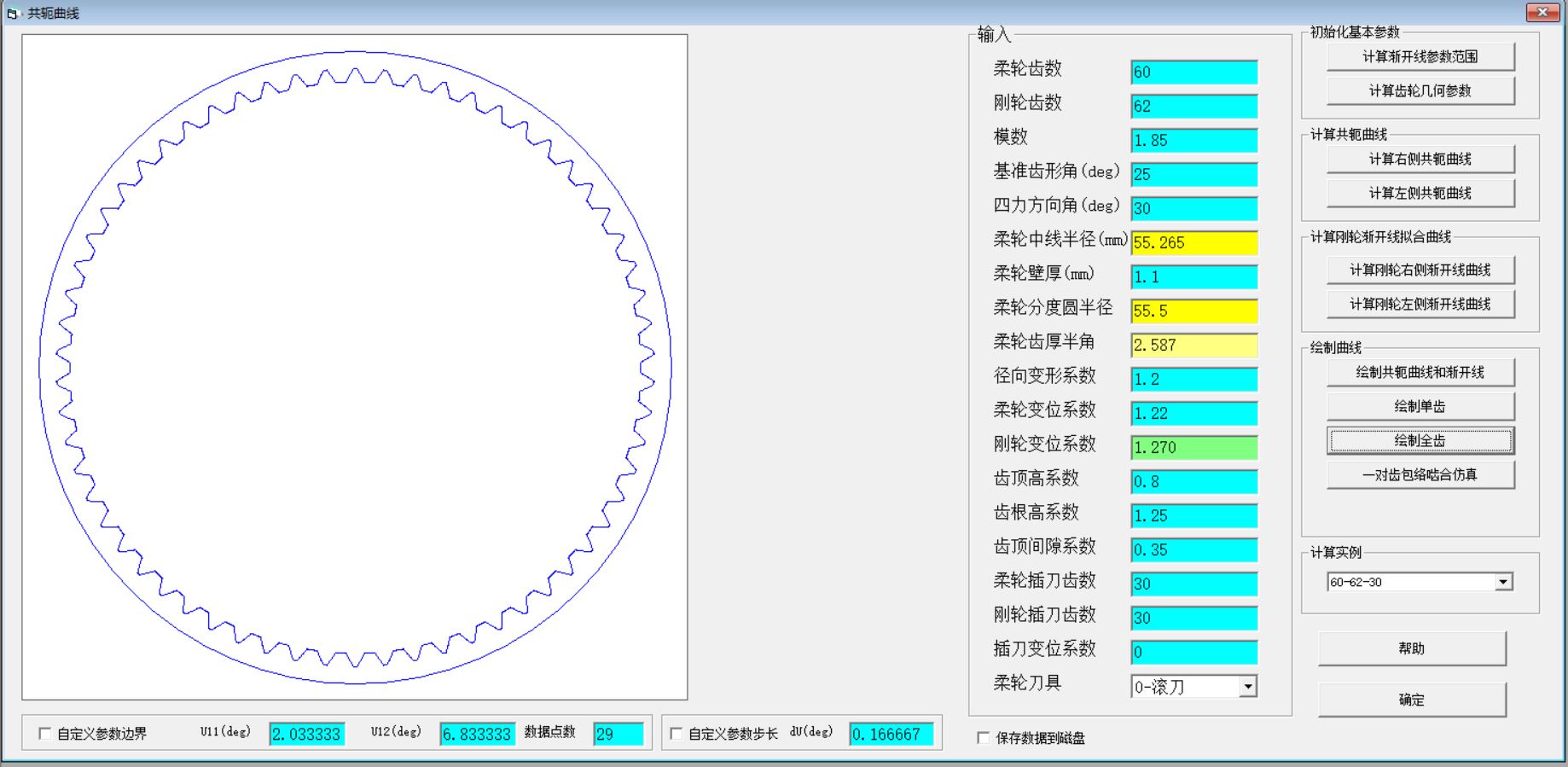

 楼主| 发表于 2022-7-27 09:58 | 显示全部楼层
基于单齿的柔轮全齿图示意

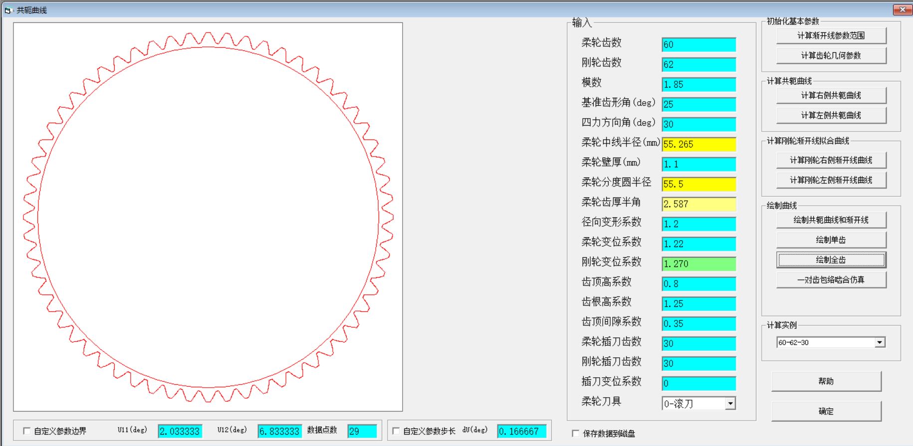

 楼主| 发表于 2022-7-27 09:59 | 显示全部楼层
基于单齿的刚轮全齿图示意
