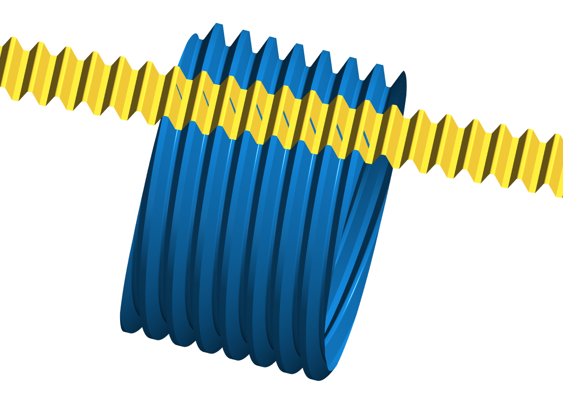

轴交角90°斜齿轮齿条
发表于 2023-1-30 10:24 | 显示全部楼层
蜗轮直齿条的啮合,轴交角接近90度,不设计成90度的目的是增加齿条宽度方向的接触范围,以免仅在齿条齿面中间接触(磨损)
竟然实现了8个齿同时线接触,因此强度应该是很高的!这种接触情形非常类似于直廓环面蜗杆所追求的理想情形,接触线与齿面相对滑动速度近乎垂直,卷入润滑油的效果无与伦比!

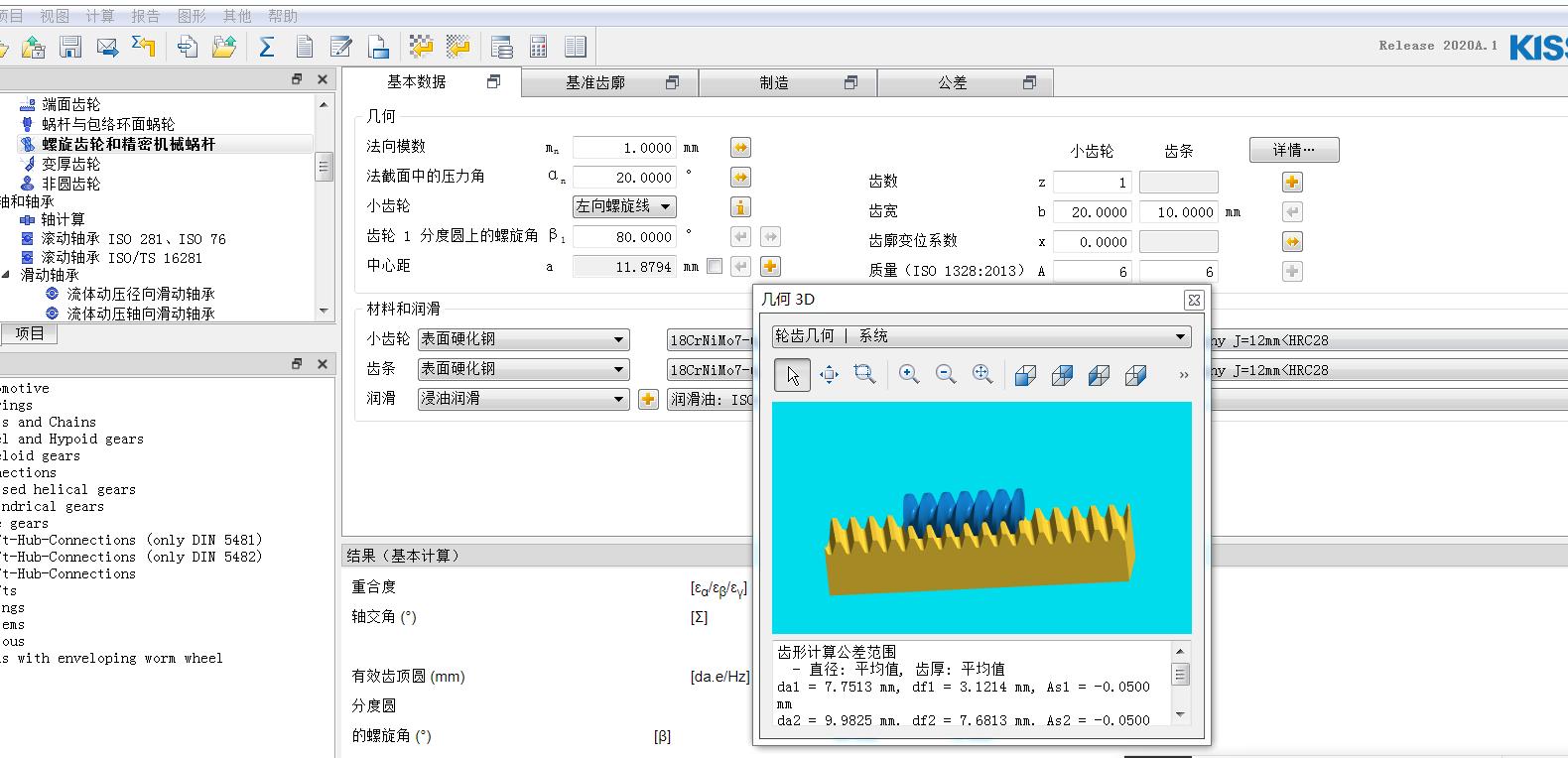

发表于 2023-1-30 19:58 | 显示全部楼层
蜗杆齿条的啮合也是一种啮合方式,本质还是交错轴斜齿轮传动副,只是将一个齿轮变成蜗杆,一个变成齿条!
ks2022已经支持这种传动副的设计了。
贴出图如下:

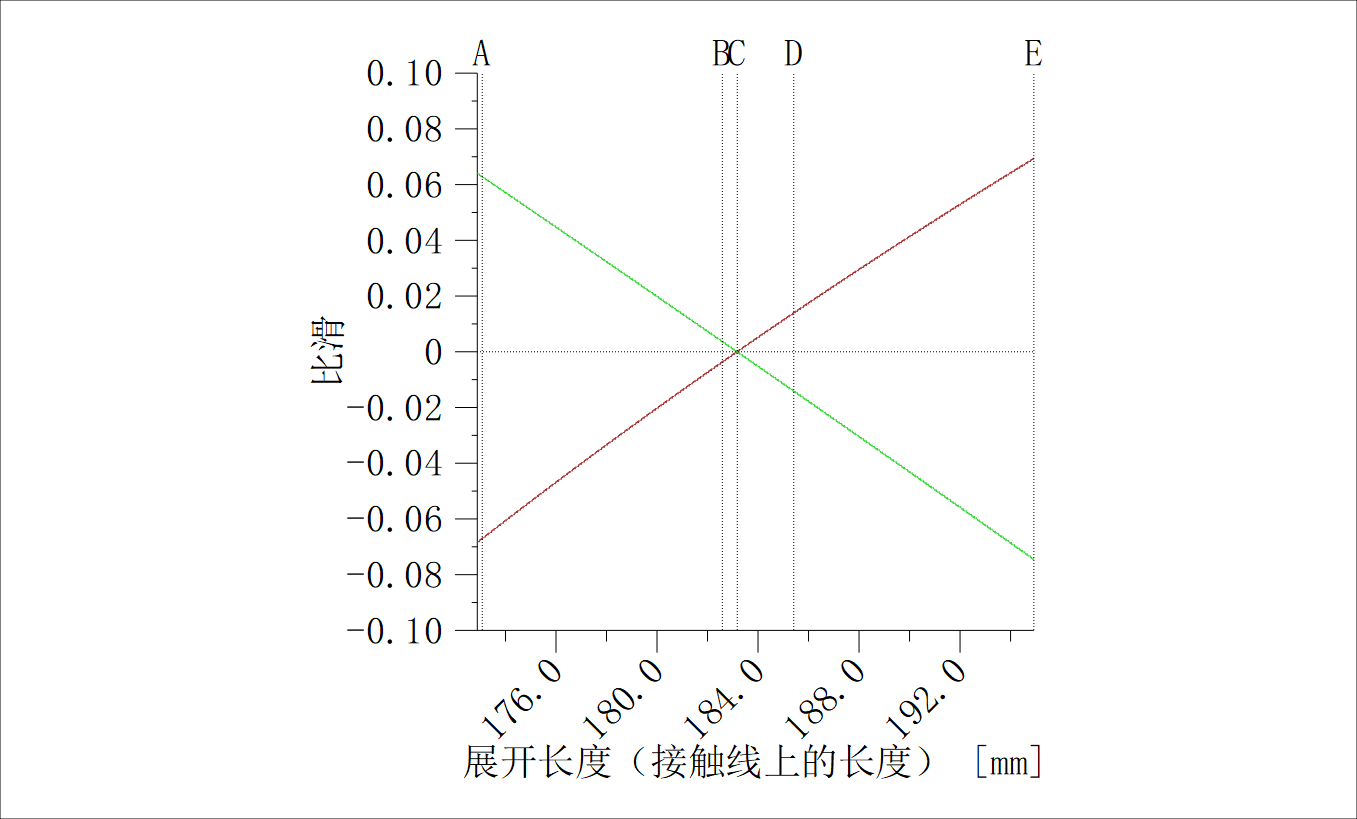

另外,ks还给出了这种齿轮副的滑动率曲线!
国内对交错轴斜齿轮副的滑动率分析很少,论文介绍的非常复杂,ks是使用当量齿轮的方式来计算滑动率,但是不知道这种方法的可靠性有多少了!
发表于 2023-1-31 03:08 | 显示全部楼层
这样的比滑毫无意义,因为齿面相对滑动速度实际上反而非常大!

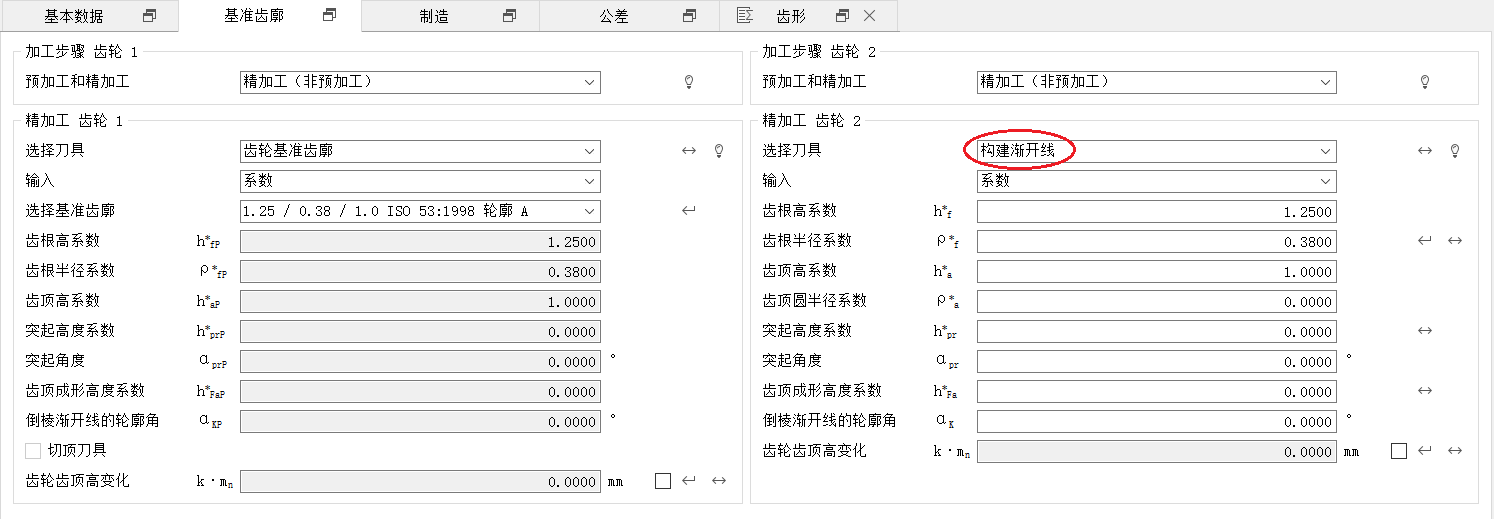

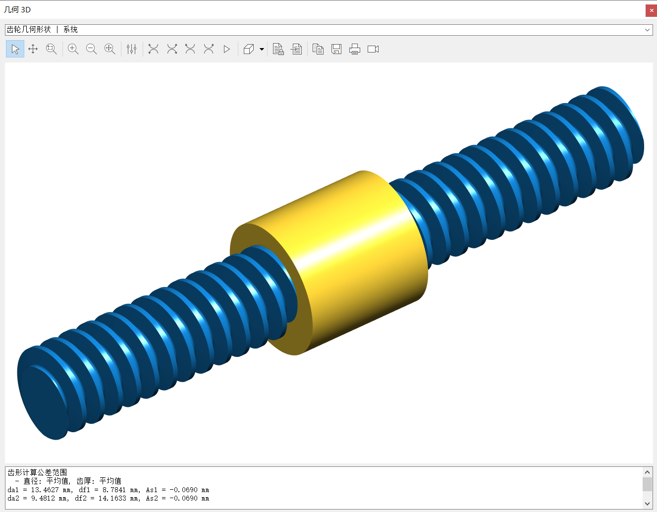

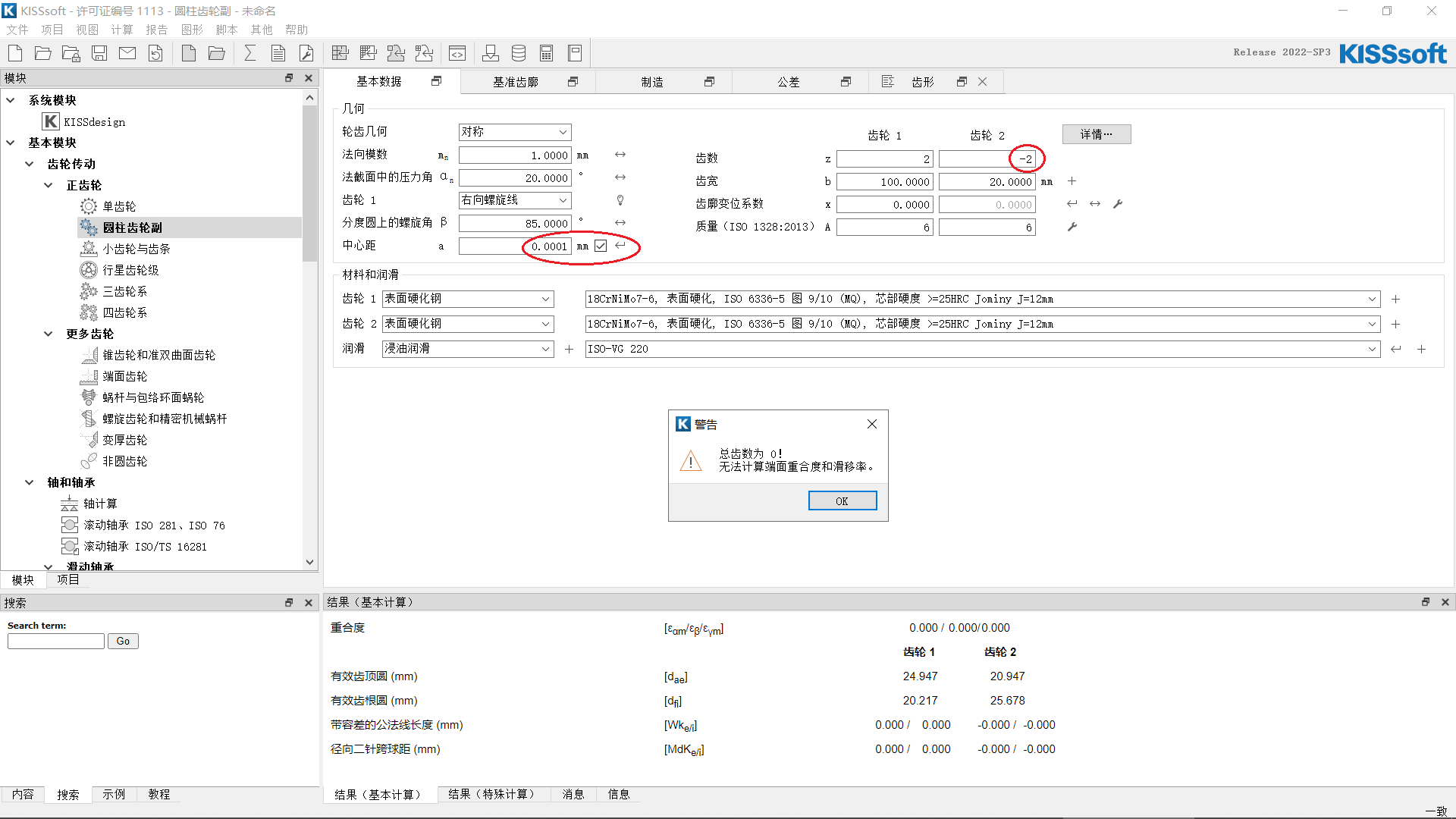

发表于 2023-2-2 00:44 | 显示全部楼层
其实楼上微信图片已经说明了如何建模:
1、基于圆柱齿轮建模
也就是用最普通的圆柱齿轮副模块
2、外齿轮与内齿轮有相同的齿数
也就是外齿轮齿数为正,内齿轮齿数为负。例如1和-1、2和-2等等
3、既然提示中心距不能为零
那我就给中心距输入一个比公差还小一个数量级的正数,例如0.001或者0.0001

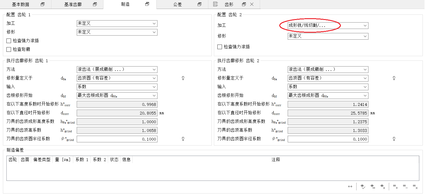

4、内齿轮插齿刀齿数太少
那我就不用插齿法加工,修改内齿轮的加工方式

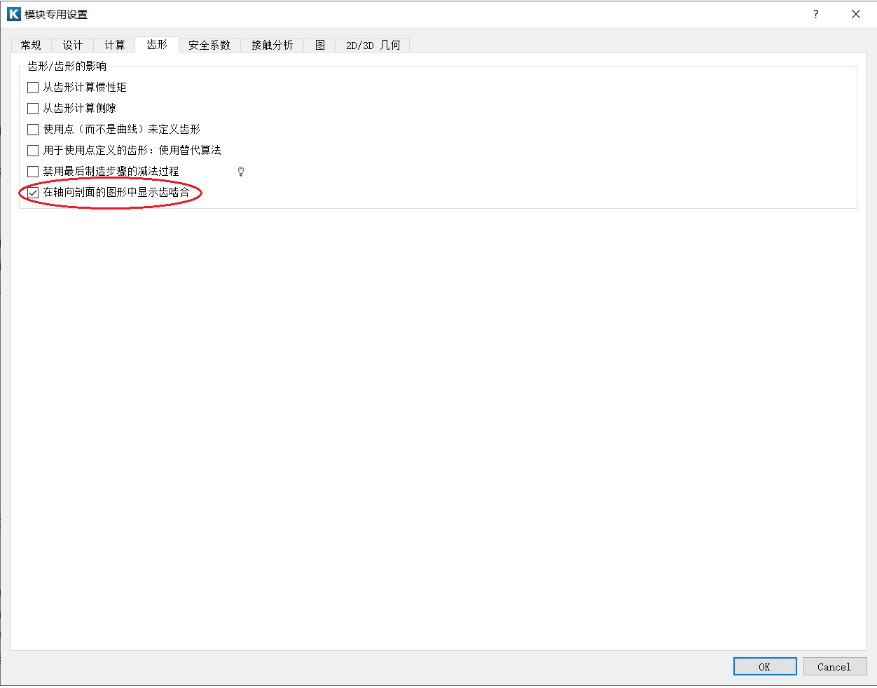

5、齿形标签要打开
那我就打开齿形计算标签,并进行齿形计算

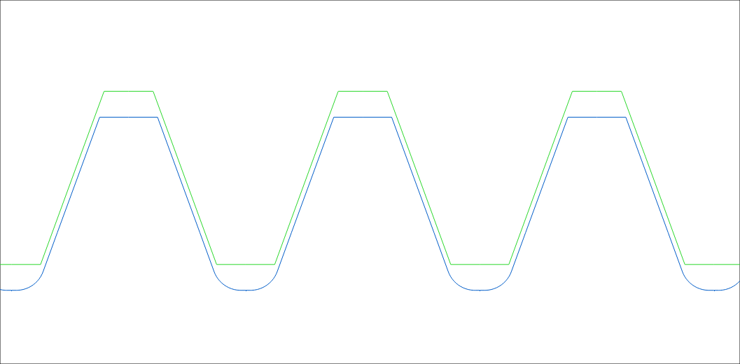

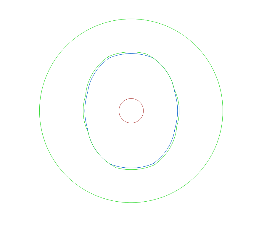

发表于 2023-2-2 09:12 | 显示全部楼层
发表于 2023-2-2 09:14 | 显示全部楼层
发表于 2023-2-2 09:16 | 显示全部楼层
轴向啮合图
端面啮合图

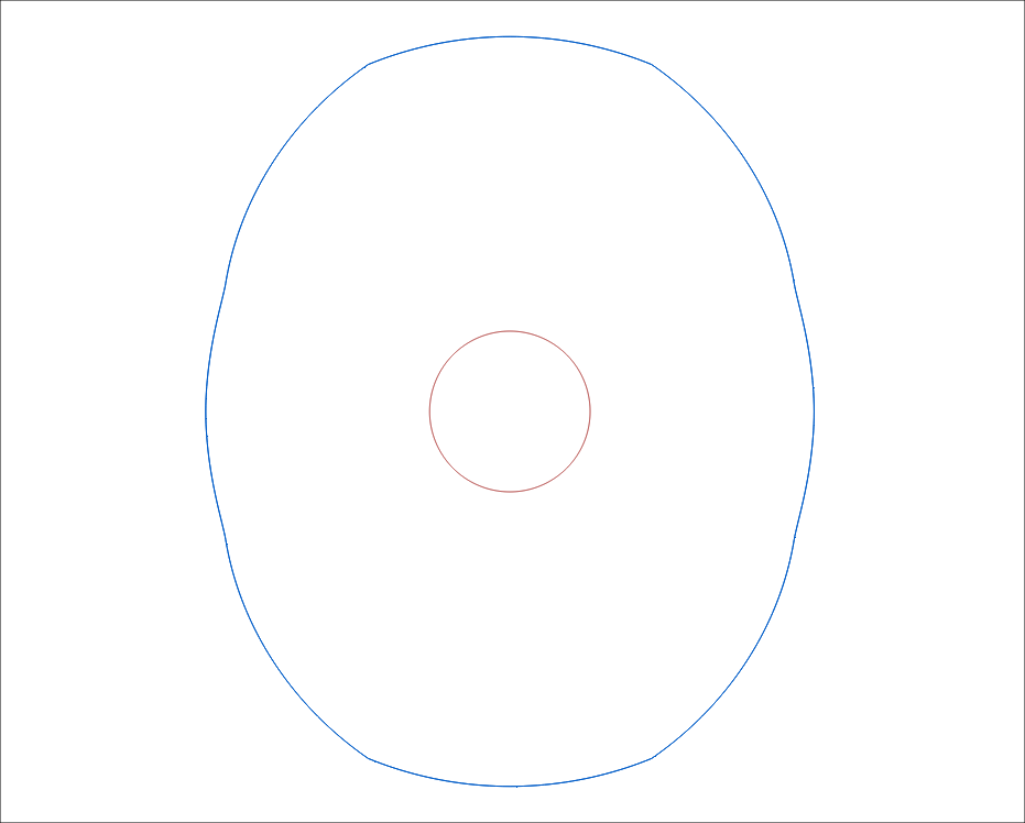

螺杆端面齿形
