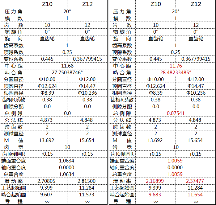

最主要的,是拉开中心距作为一个经验原则出现后,在少齿数时容易出现重合度小于1的情况。
比如10:12齿 ...
对了,woodee老师您贴的图中的侧隙分别为0.04和0.06,想请教下这个侧隙分配您是按照怎样的一个原则?
因我是刚入行齿轮一年,对这个不是很清楚,我的理解是侧隙是一对啮合的齿轮的齿厚公差走负值来产生侧隙的!
发表于 2022-6-19 17:50 | 显示全部楼层
ly1224828184 发表于 2022-6-19 17:13
拉开中心距还是要考虑重合度,之前我设计的原则是0.2m为基准,如果不满重合度,会适当减少拉开的距离
拉开中心距,是为了得到侧隙。
那么对于模数1、齿数10:12,先不考虑重合度,拉开0.2得到的侧隙量:
为0.1918,这是希望的侧隙值吧。
但考虑到重合度不小于1,只能拉开0.08,于是:
侧隙量只有0.0754,为期望值的1/3大一点。
是否有点不够?
发表于 2022-6-19 17:57 | 显示全部楼层
塑胶齿轮副,设计侧隙给0.1Mn,公法线公差再给个负几丝,一般不会出问题。
发表于 2022-6-19 19:09 | 显示全部楼层
有些人,设计行星齿轮,中心轮与行星轮按比最后需要的中心距少0.05设计,内齿圈与行星齿轮的中心距按最后需要的中心距大0.05设计,最后一拉一收,中心距就满足了同心条件了,这种算法经常碰到。其实,这种算法的一个前提,就是重合度要有提前量,尽可能按1.25或更高的重合度计算。
   个人的结论:拉中心距的设计并不可取。特别是有回差精度要求的更加不可控。通过调整齿厚或使用标准来计算侧隙为好。
