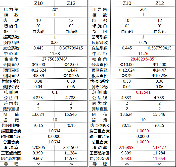

其实拉开中心距方法的最不利之处,在于少齿数模腔齿轮,比如常见的10:12,齿顶有倒圆,重合度本身就稍大于一,此时再拉开中心距,很可能会发生传动不连续。

最主要的,是拉开中心距作为一个经验原则出现后,在少齿数时容易出现重合度小于1的情况。
比如10:12齿:
就没办法按照拉开0.2Mn的原则处理,因为只拉开0.08,重合度就到极限了。

拉开中心距还是要考虑重合度,之前我设计的原则是0.2m为基准,如果不满重合度,会适当减少拉开的距离
