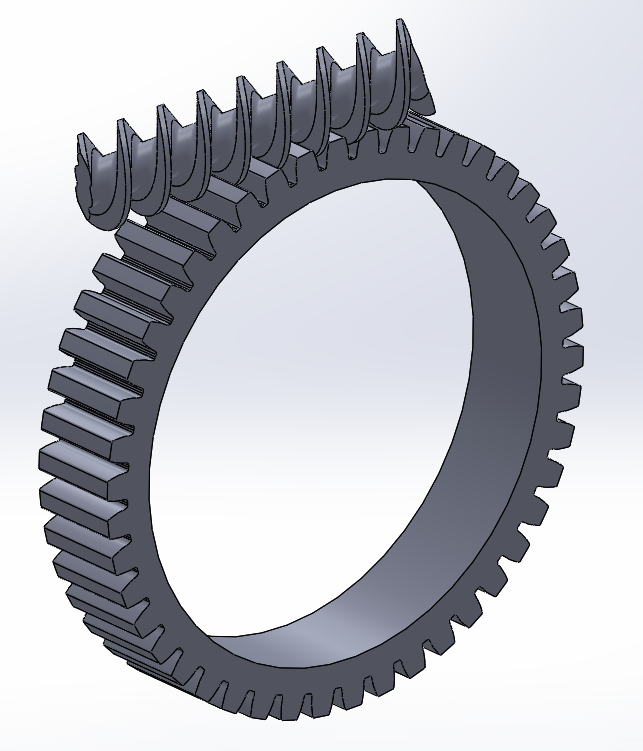

模数2.15.蜗杆2头,螺旋角20度,压力角12度,蜗轮46齿,摩擦系数0.04左右,输入扭矩5Nm
发表于 2022-5-25 09:25 | 显示全部楼层
spur.zip (1.19 MB, 下载次数: 9) helix.zip (1.56 MB, 下载次数: 11)
附件是根据你的参数推算的几何
根据尼曼方法理论计算结果:
摩擦系数 0.04(给定)
摩擦角 2.342
啮合效率ηz(蜗杆配直齿)89.899%
啮合效率ηz(蜗杆配斜齿)88.561%
似乎跟你说的实际87%-88%对应上了?尼曼的理论计算这么准么?有点惊讶,我一直以为尼曼效率计算偏差很大的,实际测试的那种效率高点?

发表于 2022-6-1 14:21 | 显示全部楼层
mayawang 发表于 2022-5-25 09:25
附件是根据你的参数推算的几何
根据尼曼方法理论计算结果:
摩擦系数 0.04(给定)
道理上,应该相差不大。
楼主之所以宁愿倾斜斜放置蜗杆,提升了定位面的加工和装配难度,应该是出于塑胶直齿轮模腔的精度和成本的考虑。
毕竟,线切割与合适滚刀、滚切电极、电火花模腔相比,开发和维护模具状态,要方便很多。
另,蜗杆有根切,得校核斜齿(或直齿)齿顶与蜗杆飞刀加工得到的齿根过渡面的干涉。
发表于 2022-6-1 14:23 | 显示全部楼层
fumeicheng 发表于 2022-6-1 10:15
感谢@mayawang。
能否把1.448623后面的计算公式展示一下?
这个角度这么大,很好奇,难道取的是齿根啮 ...
83°,根据数值,判断是另一个单头蜗杆的分圆螺旋角(螺旋升角7°)。
 楼主| 发表于 2022-6-1 15:32 | 显示全部楼层
woodee 发表于 2022-6-1 14:21
道理上,应该相差不大。
楼主之所以宁愿倾斜斜放置蜗杆,提升了定位面的加工和装配难度,应该是出于塑 ...
直齿模具型腔好 做,脱模也好脱。
