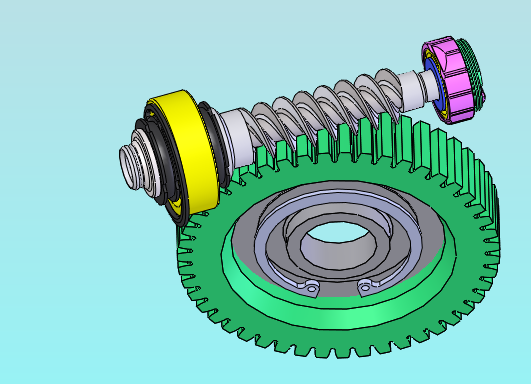

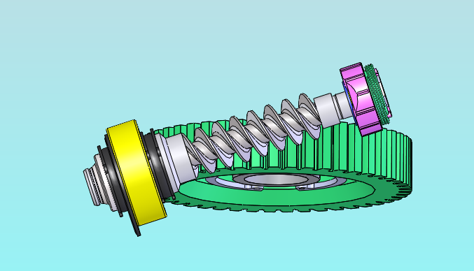

交错轴传动。蜗杆—直齿轮配合,蜗杆--斜齿配合,哪个效率高?直齿轮配合没有轴向力,效率应更高。欢迎讨论。(蜗杆参数相同)。
直齿 与蜗杆1
直齿 与蜗杆1
直齿与蜗杆2
直齿与蜗杆2
斜齿蜗杆1
斜齿蜗杆1
斜齿与蜗杆2
斜齿与蜗杆2

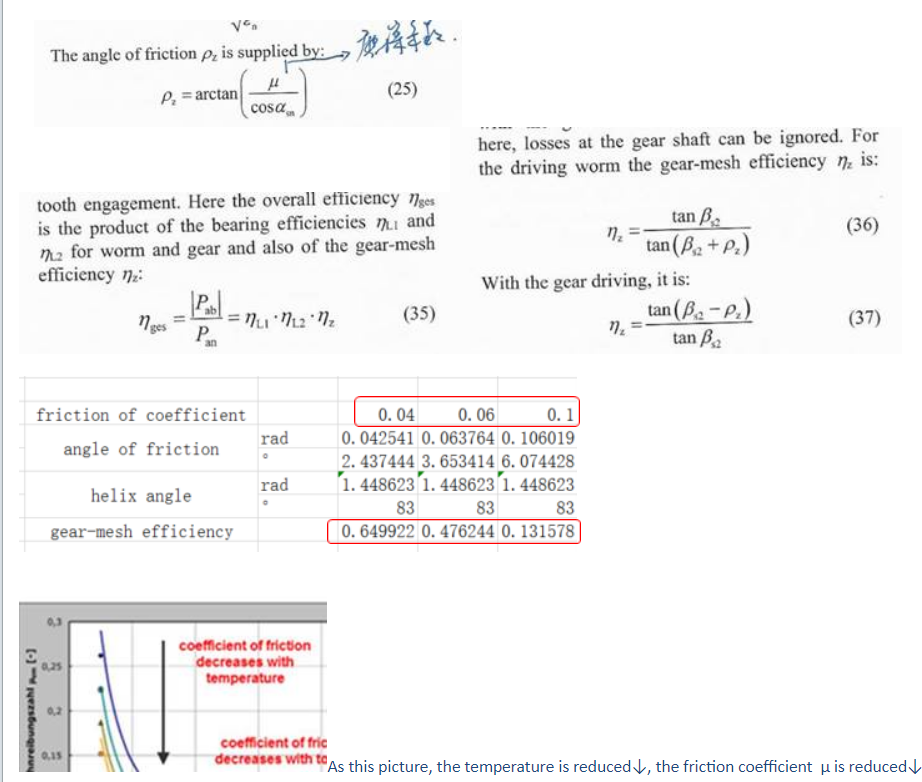

发表于 2022-5-18 09:16 | 显示全部楼层
我用尼曼的方法和VDI的方法对比了下,
         蜗杆斜齿轮与蜗杆直齿啮合效率比较
尼曼法            70.173% / 72.168%
VDI 2736法    84.908% / 85.917%
都只是略有相差,关键还是要控制其他摩擦件的效率,如轴承油封等等
 楼主| 发表于 2022-5-18 10:19 | 显示全部楼层
mayawang 发表于 2022-5-18 09:16
我用尼曼的方法和VDI的方法对比了下,
         蜗杆斜齿轮与蜗杆直齿啮合效率比较
尼曼法            70 ...
同我计算差不多,直齿效率高一点,vdi2736有中文版吗?

我们螺旋角20度,蜗杆粗糙度Ra0.2,输入扭矩5Nm,尼龙蜗轮,效率87~88%,没问题的(模数2左右,减速20左右)。
发表于 2022-5-18 14:48 | 显示全部楼层
gdd 发表于 2022-5-18 13:22
同一精度等级下蜗轮蜗杆传动副的效率跟蜗杆的形式以及螺旋角的大小都有很大关系,螺旋角小于6°(带自锁 ...
你没看到我说明么?明确说明了尼曼法、VDI 2736法,你没做过设计研发吧?不懂什么叫理论计算?我从头到尾就没说实际的效率吧。
你回复的很多内容都是错的,我就不一一举例了。
我自问对蜗杆斜齿轮啮合效率理论计算还是比较懂的,包括摩擦系数与螺旋角影响, 温度对摩擦系数的影响等等都与国内外专家交流过。
