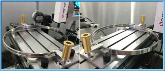

薄壁轴承以其特殊的高精度、轻量化、配线空间大等优势广泛用于工业机器人、航空飞行器、航天卫星、医疗等产品领域,是实现装备轻量化的关键部件。
薄壁轴承的截面积较小,使其径向壁厚小,刚性差,检测过程极易产生较大的径向变形;依据国内现有技术经验,在进行1.5mm左右壁厚、直径150mm左右轴承直径检测时,测力0.5N产生的变形量接近6-10μm,大部分量仪(包括杠杆表)无法进行薄壁轴承2μm以下精度的直径参数检测。
SJ51系列高精度光栅测长机设计了薄壁轴承测量功能,0.02-0.05N级测力传感软件系统,保障了薄壁轴承的不变形测量,使用特殊结构夹具保障装夹不变形,采用大红宝石球头微小测力接触式测量保证0.2-0.3μm的微小测力变形,并通过软件测力补偿,完成测力修正补偿,真正做到”零 ”测力修正。
下面采用SJ51系列高精度光栅测长机对薄壁轴承内圈内径,外圈外径尺寸测量:
实际测量结果:
