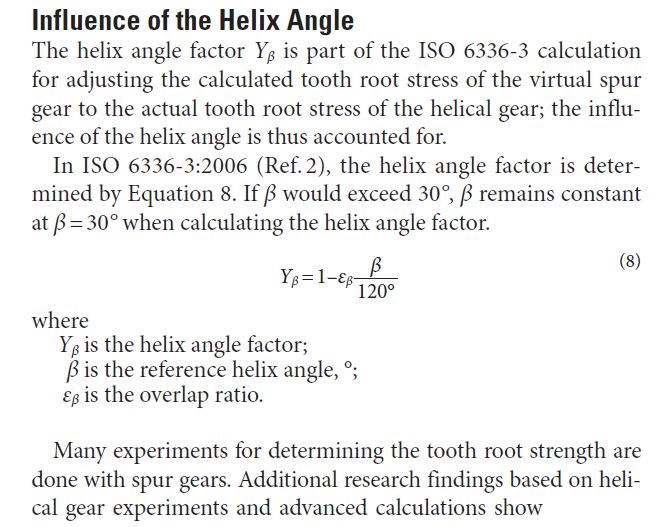

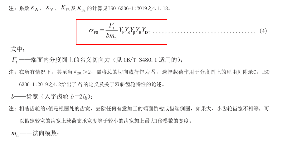

2019版的螺旋角系数计算公式完全变反了?哪位大神解读下;
理论上来说不应该取小于1的值吗,螺旋线有增强作用,使实际应力偏小

主要是因为这这些年做了大量的对比实验,在新标准里面对螺旋角影响系数进行了修正。
发表于 2022-3-4 15:00 | 显示全部楼层
螺旋角大于30度的话,就按照30度进行计算,但是纵向重合度按照实际进行计算?
按照螺旋角系数的图,显然纵向重合度也是按照30度计算,才能使得系数在大于30度以后成为一条水平线。
发表于 2022-3-4 15:19 | 显示全部楼层
按照螺旋角系数的图,显然纵 ...
我的理解是:只是在计算这个系数的时候,螺旋角最大算到30度,即使在螺旋角大于30度的情况下,这个系数也按照30度螺旋角时的来取值了。
在其他要用到轴向重合度的地方,仍然按照实际的螺旋角来计算轴向重合度。
 楼主| 发表于 2022-3-7 09:01 | 显示全部楼层
谢谢回复,麻烦说下这个截图的出处?
 楼主| 发表于 2022-3-7 09:08 | 显示全部楼层
b3d4c5d6 发表于 2022-3-7 09:01
谢谢回复,麻烦说下这个截图的出处?
算了下,如果螺旋角30度,岂不是2019计算出来的因为这个影响因子(相差1.5)计算出来的应力相差了50%!
发表于 2022-3-7 10:54 | 显示全部楼层
谢谢回复,麻烦说下这个截图的出处?
FZG发表的一篇文章
Effect of the ISO 6336-3 2019 Standard Update on the Specified Load Carrying Cap.pdf

发表于 2022-6-13 16:04 | 显示全部楼层

发表于 2022-9-22 11:43 | 显示全部楼层
按照螺旋角系数的图,显然纵 ...
温故而知新,我之前理解错了,
ISO6336 的适用范围里螺旋角只到30度。
ISO6336适用范围
ISO6336适用范围
