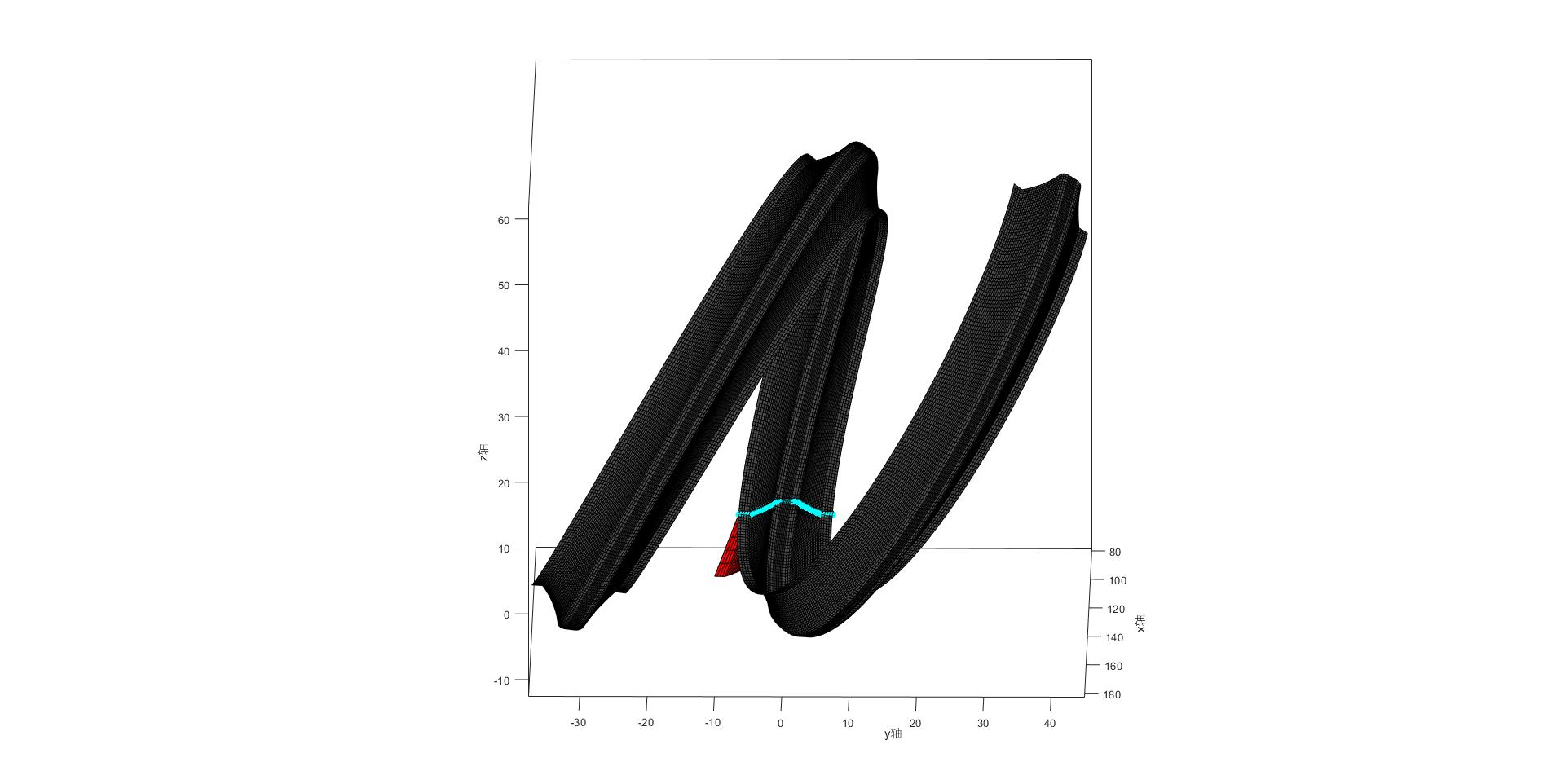

[倒棱] 齿轮端面倒棱Vericut验证ok

请楼主介绍一下这个软件是那种思路?
(1)提供精确的3D,然后按照3D来定义机床、刀具、轨迹,根据3D来模拟。这个就是类似UG或者MasterCAM之类的软件。
(2)自己搭建机床、刀具,定义刀具的运动方式,然后自动切削出零件的3D。——这个3D是精确的。而且求出这个3D后可以用于实际加工生产?——这个思路是类似于3D包络,由机床来求出具体的零件3D。
   如果是这种思路,弧齿锥齿轮等特殊齿轮,是否可以用来建立精确的3D模型?
 楼主| 发表于 2022-3-3 21:10 | 显示全部楼层
mrmrw 发表于 2022-3-3 17:04
请楼主介绍一下这个软件是那种思路?
(1)提供精确的3D,然后按照3D来定义机床、刀具、轨迹,根据3D来模 ...
您好,这个没有很复杂,就是利用vericut软件,搭建了机床并导入刀具,按指定的运动进行切削,可以导出切削后的三维模型。vericut这个就是个验证理论计算的工具。
发表于 2022-3-3 22:00 | 显示全部楼层
请楼主介绍一下这个软件是那种思路?
抢答一下,这个软件本身也是数控编程软件面向数控加工的一种,但是两方面都可以做,既可以验证刀具设计是否正确机床工件相对运动是否正确也可以更具定义的刀具几何尺寸形状和机床工件相对运动切出相应的精确数模
发表于 2022-3-4 18:03 | 显示全部楼层
woodykissme 发表于 2022-3-3 21:10
您好,这个没有很复杂,就是利用vericut软件,搭建了机床并导入刀具,按指定的运动进行切削,可以导出切 ...
刀具的轻微变化可以真实反映到所模拟的工件上么?

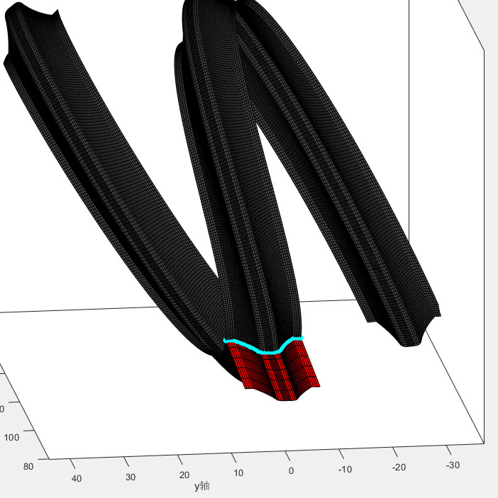

 楼主| 发表于 2022-3-27 22:59 | 显示全部楼层
继续
