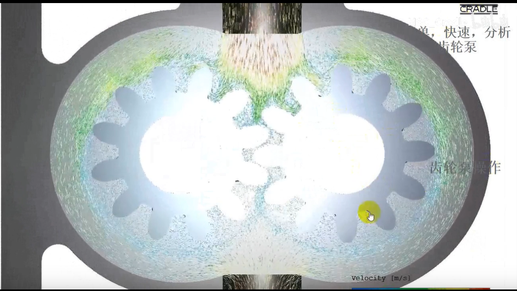

zengxiaodong 发表于 2022-1-19 11:26
齿轮泵CFD计算常用软件:
Fluent
MSC_Cradle_CFD计算齿轮泵的案例,简直是滑天下之大稽!
竟然齿顶与泵壳之间的间隙大到了离谱的可以开火车程度
即使是另外一个案例,齿顶间隙以及端面间隙也达到了惊人的1mm,足足比实际的大了100倍!!!!!
