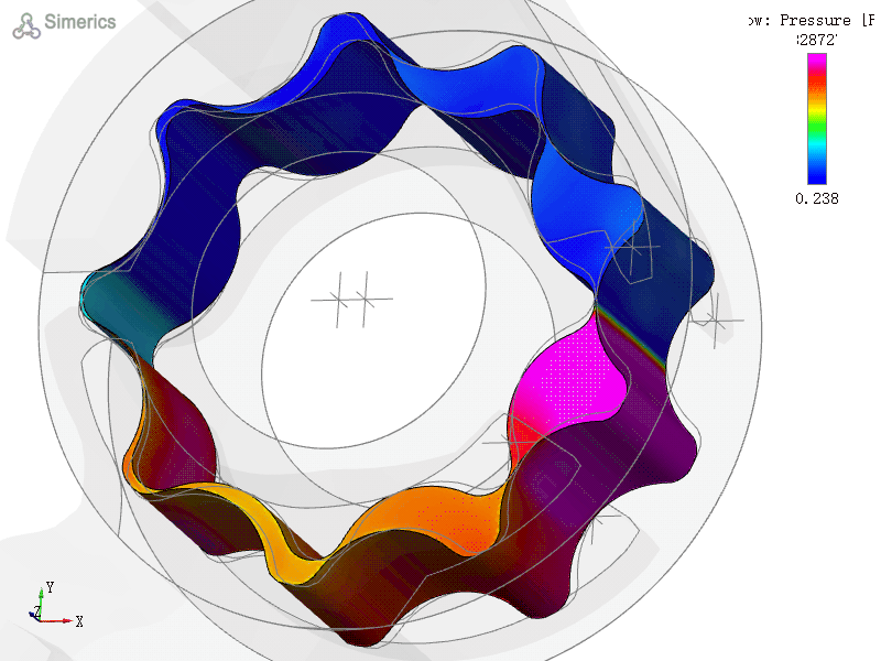

 楼主| 发表于 2022-1-15 22:51 | 显示全部楼层
 楼主| 发表于 2022-1-16 10:11 | 显示全部楼层
外啮合齿轮泵,内部压力冲击波很明显,双齿对啮合区的困油现象也很严重!
 楼主| 发表于 2022-1-17 00:26 | 显示全部楼层
这个内啮合齿轮泵,似乎成液压马达了?
 楼主| 发表于 2022-1-17 00:27 | 显示全部楼层
这个液压马达瞬态计算总计花费9小时!!!
 楼主| 发表于 2022-1-17 10:16 | 显示全部楼层

 楼主| 发表于 2022-1-19 08:17 | 显示全部楼层
这是外啮合齿轮泵经CFD计算得到的空化动画,主要空化发生在“困油”和刚脱啮区域
