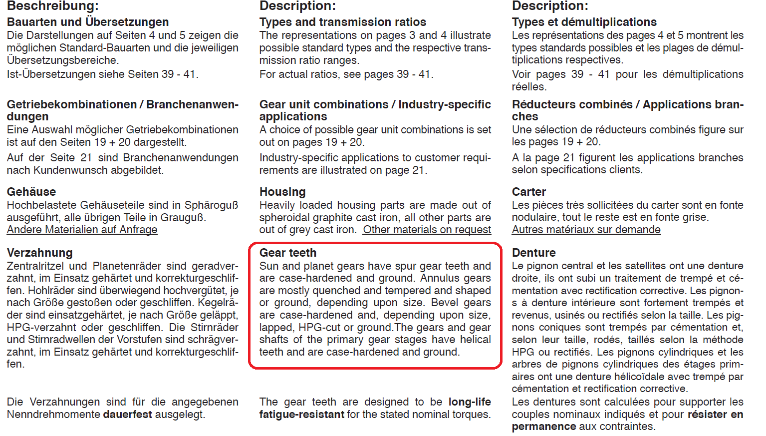

弗兰德的内齿圈,也并没有保证是渗碳淬火磨齿。
Sun and planet gears have spur gear teeth and are case-hardened and ground. Annulus gears are mostly quenched and tempered and shaped or ground, depending upon size. Bevel gears are case-hardened and, depending upon size, lapped, HPG-cut or ground.The gears and gear shafts of the primary gear stages have helical teeth and are case-hardened and ground.
 楼主| 发表于 2021-12-15 10:29 | 显示全部楼层
跟齿轮箱厂的对话,戳穿了其样册上面的谎言

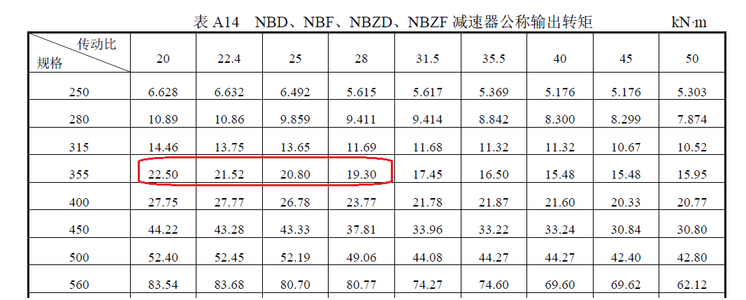

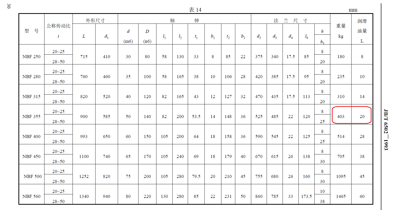

做一个技术经济对比,供大家参考。
JB/T 6502-1993标准里面的行星齿轮有1、2、3级的,由于新版标准缩减为只有2、3级的了,因此,技术经济的比较统一为2级行星齿轮减速箱,法兰安装,假设输出扭矩约为20000牛米。
则1993标准里面的减速箱可以选择为NBF355,这个减速箱的自重为403公斤,润滑油20升

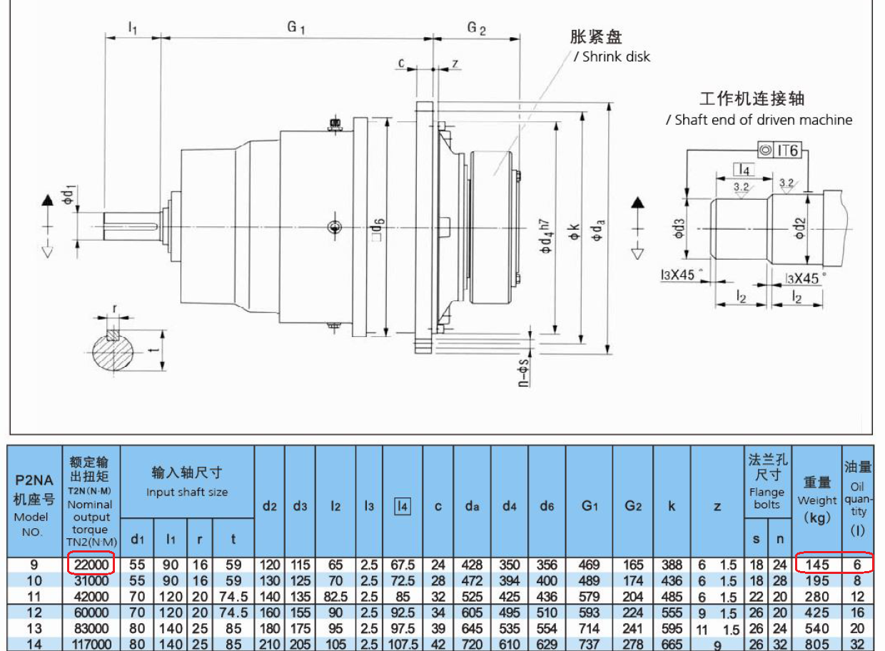

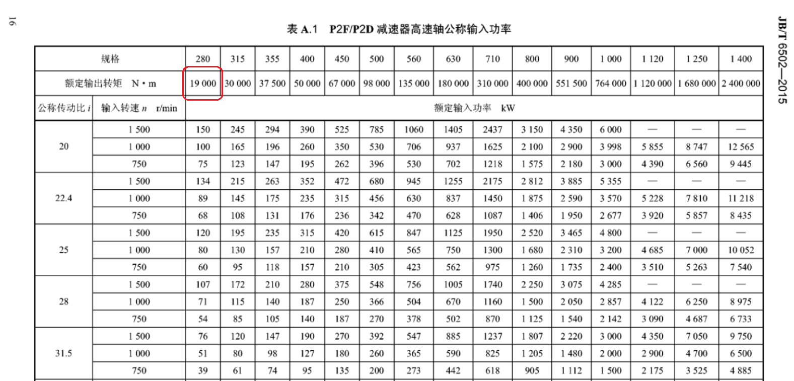

而JB/T 6502-2015里面的减速箱,实际上是对标弗兰德的,行业里俗称P系列
P2F280,减速箱自重160公斤,润滑油7升
 楼主| 发表于 2021-12-15 14:54 | 显示全部楼层
国内各厂家生产的所谓P系列行星齿轮减速箱
P2N9减速箱自重145公斤,润滑油6升
