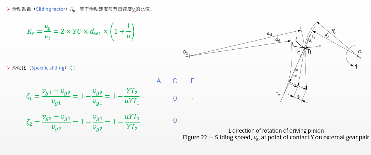

“N法向载荷,因为渐开线齿轮的特性,任意齿轮接触点的法向共线,且其法向作用力相等,所以这个N对一对齿轮来说也是常数。扭矩确定,任意齿面接触点的法向载荷就是确定的。”
这里有个疑问,因为法向载荷不变可能是考虑单齿啮合,多齿啮合时,节点附近法向载荷大而啮入啮出附近法向载荷小(导致滑动率小的地方法向载荷大,滑动率大的地方法向载荷小)。所以把法向载荷固定来看结论有些不合适吧?不知道该怎么综合考虑
 楼主| 发表于 2022-3-16 12:44 | 显示全部楼层
b3d4c5d6 发表于 2022-3-15 16:32
“N法向载荷,因为渐开线齿轮的特性,任意齿轮接触点的法向共线,且其法向作用力相等,所以这个N对一对齿轮 ...
嗯,你这个说法是对的。
但是从滑动磨损公式能推导到滑动率公式也是没问题的,确实没考虑接触点变化对磨损的影响。
你所引用的图片,滑动比就是我们手册上的滑动率。
而滑动系数的变化趋势其实就是vg的变化趋势,毕竟节圆处速度vt对一个齿轮来说是常量。除以vt只是为了消除单位,物理上系数应该是没有单位的。
而滑动系数变化趋势其实滑动磨损的另一种评价指标重合,就是磨损度,单位时间内的磨损量。
滑动比是磨损率趋势,磨损率为单位长度下的磨损量。
滑动系数是磨损度趋势,磨损度为单位时间下的磨损量。
但是他们的推导都有你说的同样的问题,法向N在接触点变化的时候会变。无法约去N,那滑动磨损的两个指标滑动率(滑动率),滑动系数都只能表示单齿啮合的磨损趋势了。
