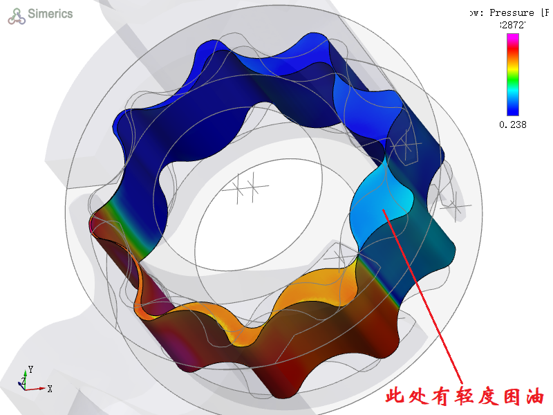

这个CFD计算显示有轻度困油现象。

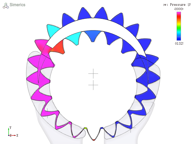

 楼主| 发表于 2022-1-16 10:12 | 显示全部楼层
这个外啮合齿轮泵动画,深刻展示了压力波的传播方式,以及困油区的压力波动情况!
外啮合齿轮泵的流量脉动很大

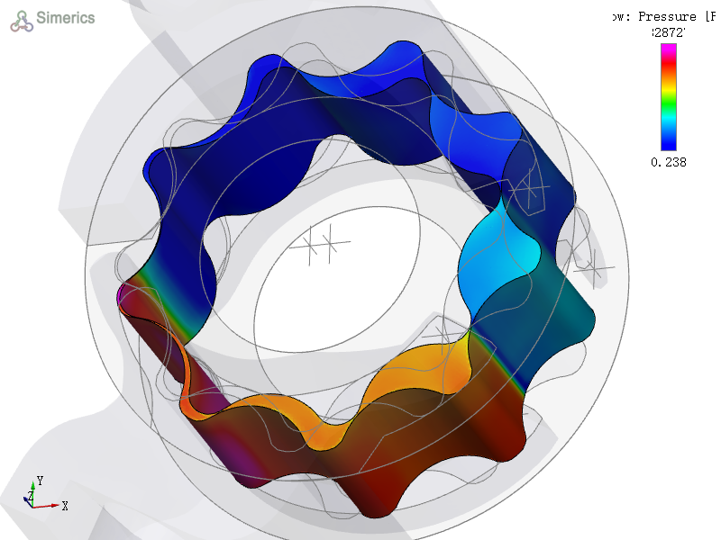

 楼主| 发表于 2022-1-17 11:07 | 显示全部楼层
这个内啮合齿轮泵动画靠谱,花了9个小时计算。
 楼主| 发表于 2022-1-17 11:09 | 显示全部楼层
 楼主| 发表于 2022-1-17 13:56 | 显示全部楼层

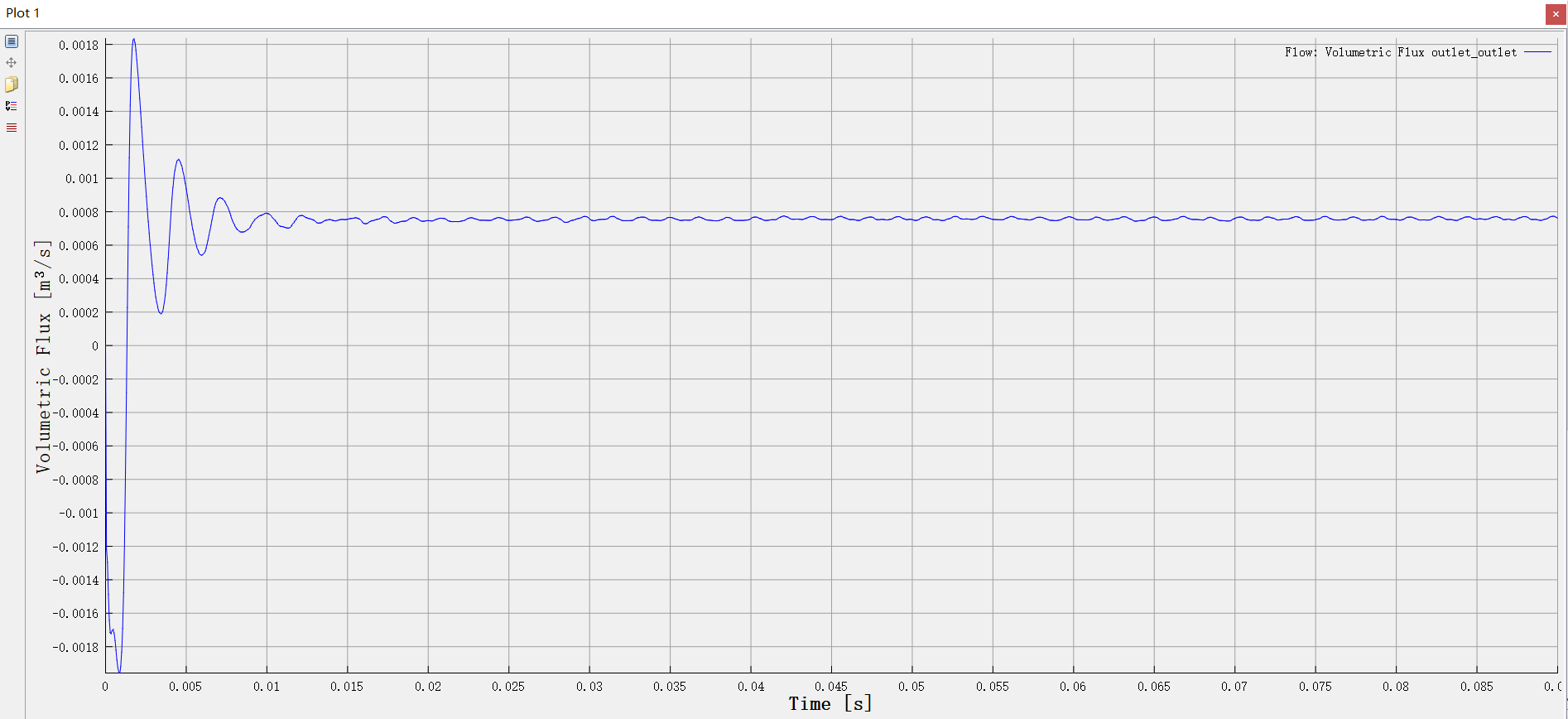

内啮合齿轮泵的流量脉动比外啮合齿轮泵的小得太多了!!!

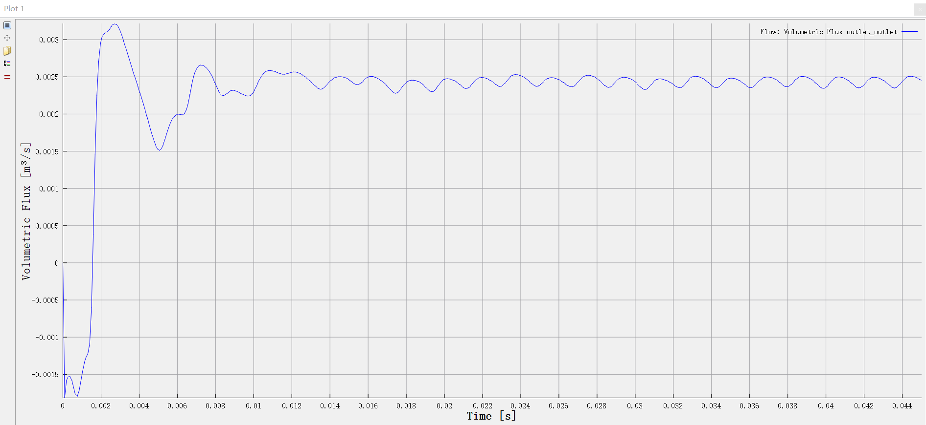

 楼主| 发表于 2022-1-17 14:00 | 显示全部楼层

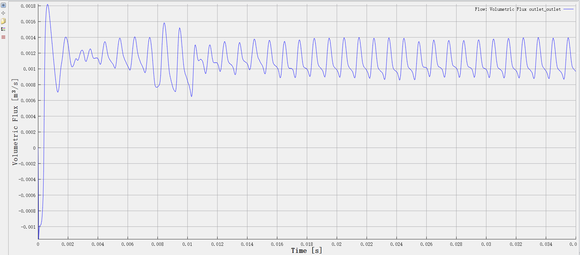

摆线转子泵的流量脉动
明显比内啮合齿轮泵的流量脉动大,但是也远小于外啮合齿轮泵的流量脉动
