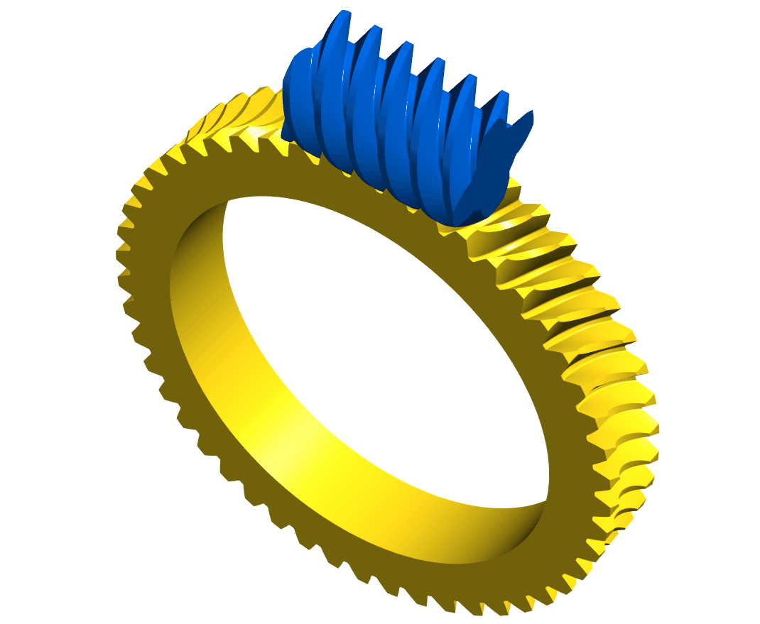

齿轮箱进行“背靠背”加载测试时,稍不留意就会犯载荷方向的错误!
为此,通常需要增设中间过桥齿轮来变换载荷方向,以便得到需要的工作齿面。

蜗轮蜗杆、斜齿轮蜗杆很相像,区别就是蜗轮蜗杆可以实现线接触啮合,而斜齿轮蜗杆只能是点接触啮合。
蜗轮一般用锡青铜材料,而斜齿轮一般用钢来制造。
