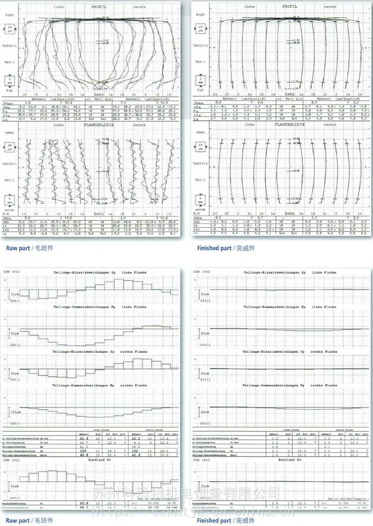

PRAWEMA的内齿珩现在也已经开始在国内市场推广了。但据我们了解,珩磨后的精度提高就是2级左右。

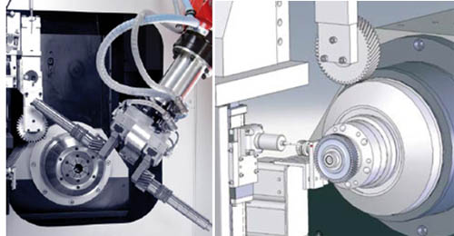

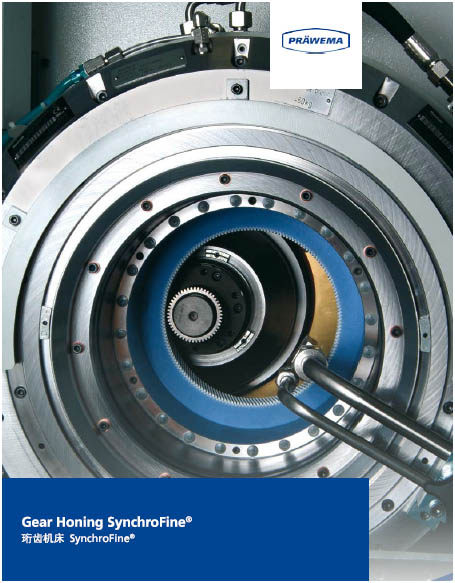

SynchroFine® IH是由 PRÄWEMA 为硬加工内齿轮而开发的。该机器为立式结构,具有刚度高、热稳定性好和精度高的特点。其特征为由天然花岗岩制成的机身、进给轴中的线性驱动装置以及即使在转速下也可以在刀具与工件之间实现和刚性的滚动耦合。
相关技术
用一把镶有金刚石的外齿刀具进行内齿轮的硬加工。机器设计为可以加工夹紧直径至 350 mm 的部件。高分辨率的测量起始器可以确保加工模数从 0.35 mm 起的齿轮。由于刀具主轴的旋转轴很,故可以毫无问题地加工圆柱齿轮和斜齿轮。

强力绗我用过,对累积跳动的修正能力有限没有你这个这么夸张
