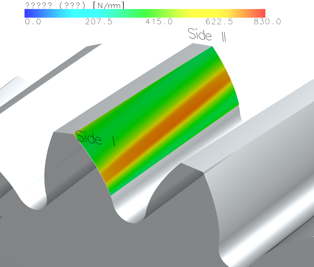

发表于 2021-9-12 09:53 | 显示全部楼层
斜齿轮齿面接触法向力分布

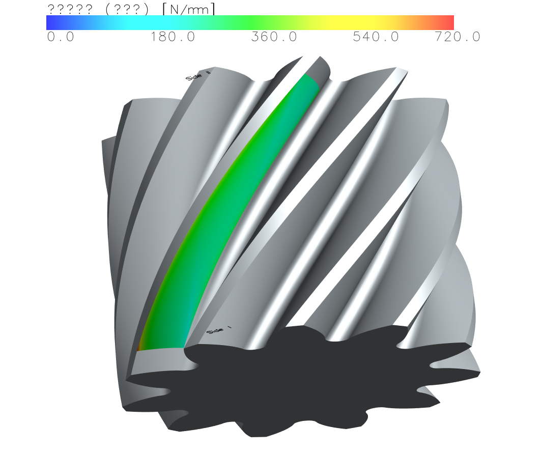

发表于 2021-10-28 10:34 | 显示全部楼层
大螺旋角,修形斜齿轮齿面接触法向力分布,似乎要均匀得多。

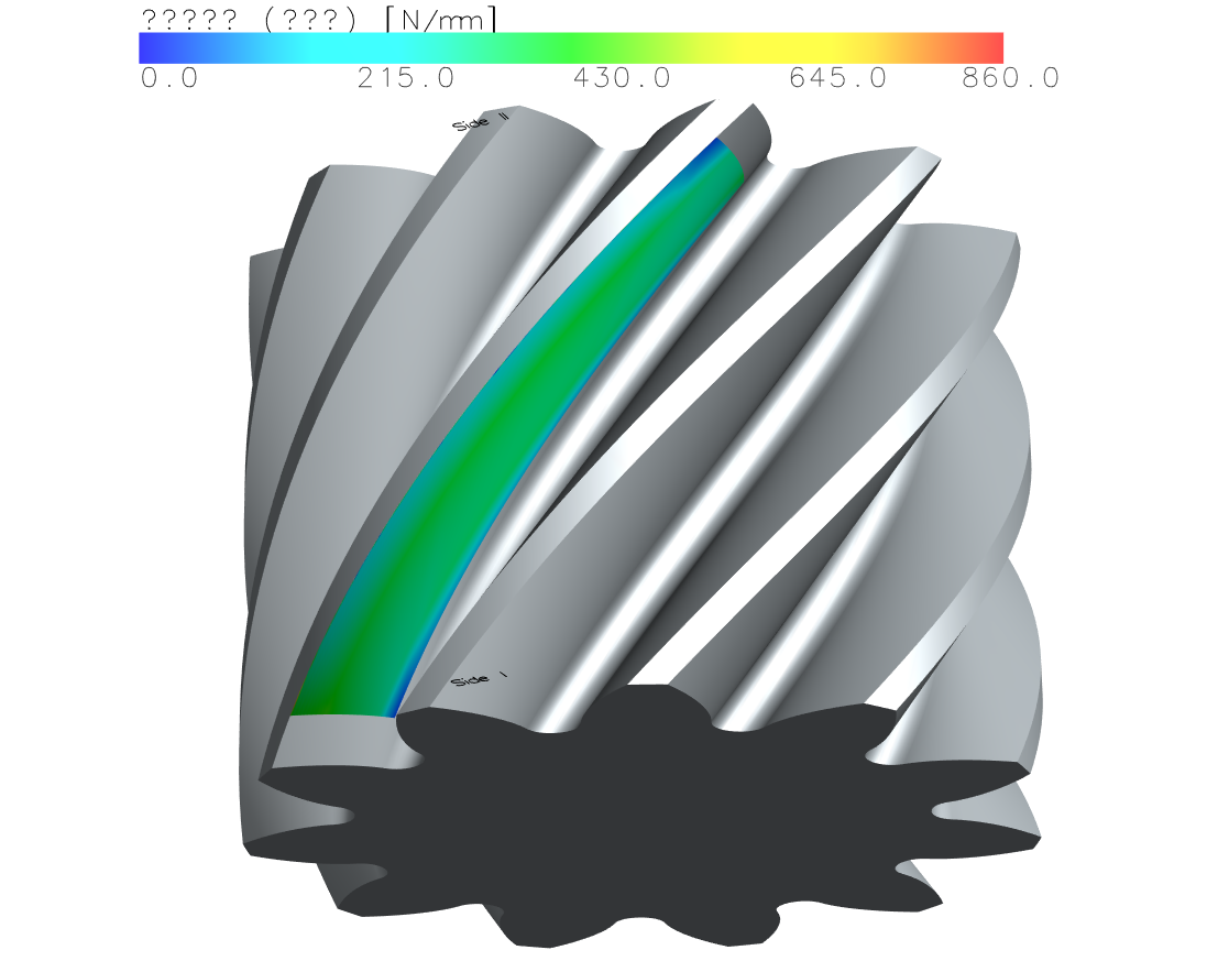

发表于 2021-10-28 12:59 | 显示全部楼层
大螺旋角,未修形斜齿轮齿面接触法向力分布,有一个齿顶处似乎应力集中。
