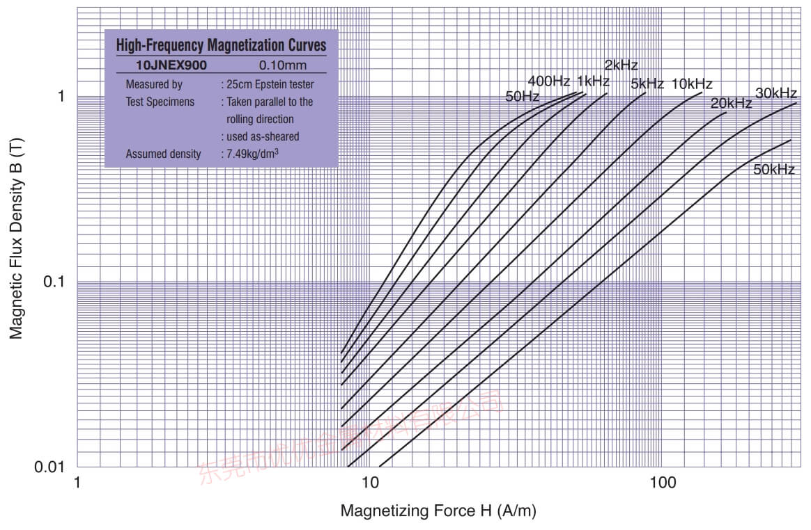

高速齿轮传动似乎越来越没有必要性,用电机直接驱动更稳妥可靠。
超薄硅钢片,配合多极数永磁同步电机,从而在有限的体积和重量下获得最大的电机功率,此时电机转速高达1~2万转每分,电机供电频率上千赫兹,这样的高速齿轮箱也是一个发展方向,尤其在汽车领域基本上要走这条技术路线才能获得最紧凑的驱动系统!
日本进口超薄硅钢(取向硅钢/无取向硅钢)
厚度:0.05/0.08/0.10/0.20等等
型号:GT-050/GT-080/GT-100/  10JNEX900/10JNHF600/20JNEH1200等等
