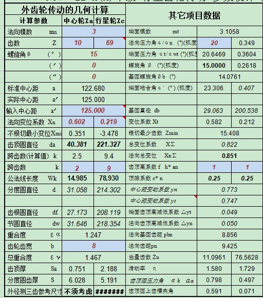

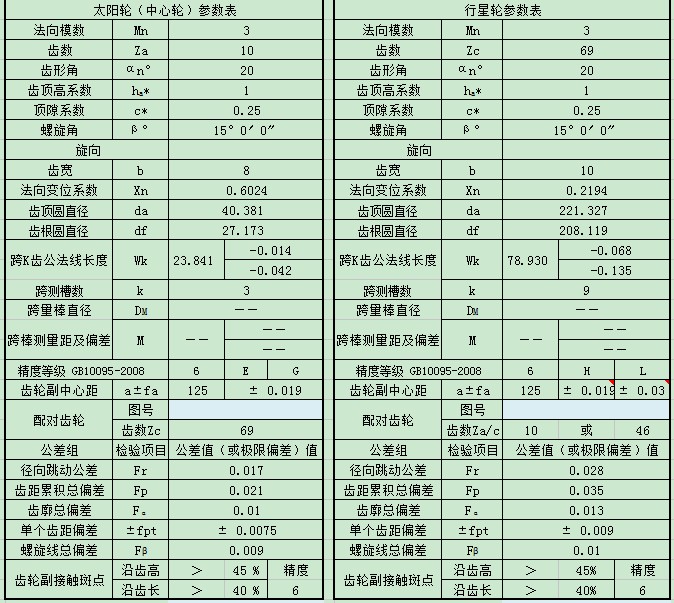

哪位大侠解释下为何我算的分度圆 直径和图中不同

计算没有问题。但是:
1、分圆直径不对,图中标注的是啮合节圆直径;
2、Z10齿的齿顶宽0.77变尖了;
3、滑动率在2以内,一个1.58 ,另一个1.73 。
4、中心距也没有问题:A零变位=122.68;  A变位后=125

重新运算
发表于 2021-5-19 11:10 | 显示全部楼层
wangqingbin 发表于 2021-5-17 08:21
这是意大利WAM公司输送机上的一对齿轮副,我们在按原装图生产
中心距125
按已知中心距和变位系数输入计算 ...
今天看了一下,轴齿轮计算齿顶厚为0.769(0.723/0.662),在kisssoft里面设置为齿顶厚/0.2的模数是可以接受的。
