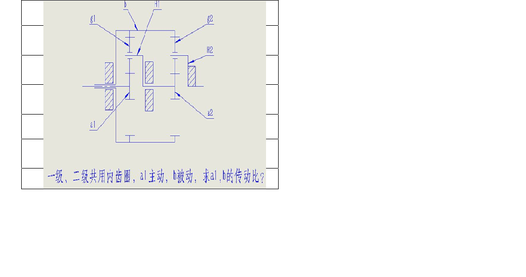

多级 NGW 共用同一内齿圈的设计计算参数调整
发表于 2023-9-11 16:46 | 显示全部楼层
cwhcn1 发表于 2023-9-11 16:04
按照你这个说法,两级NGW共用一个内齿圈,既要满足第一级要求内齿圈固定,还要满足第二级内齿圈输出。这 ...
你是这样的吗?速比:   1-(1+b/a1)x(1+b/a2)。

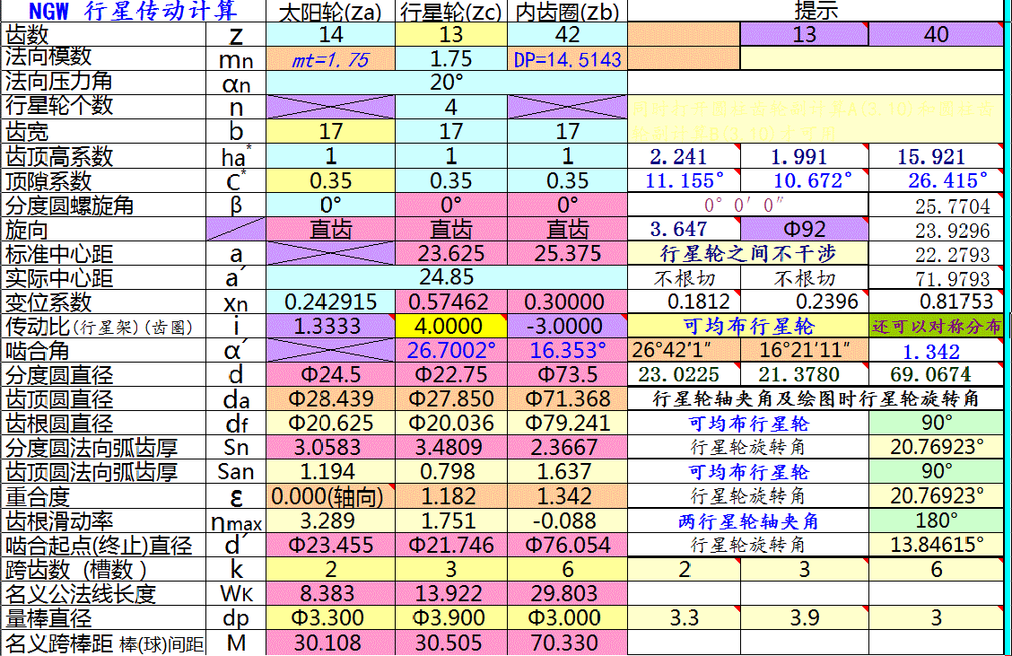

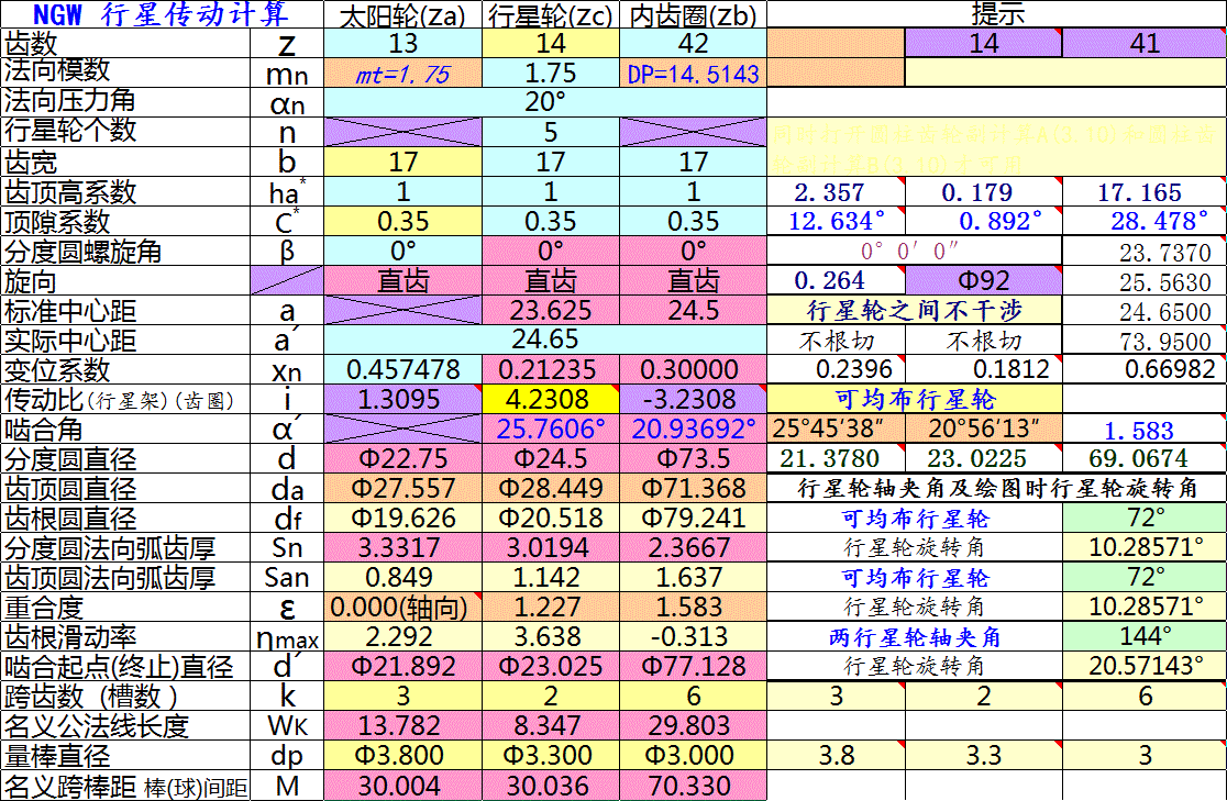

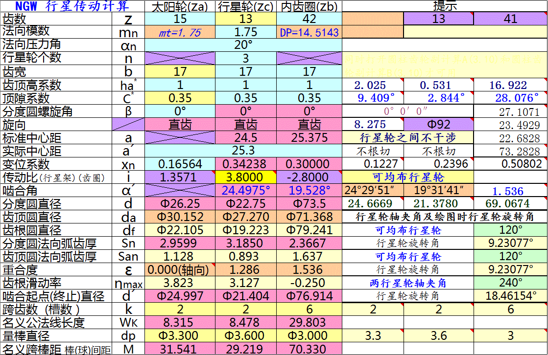

发表于 2023-9-21 17:32 | 显示全部楼层
niuershiye 发表于 2021-1-17 17:15
不是打广告,也不需要打广告,
是一个 实际设计 , 感到选择内齿 有参考 。
是不是这样设计中心距和变位系数更好?
