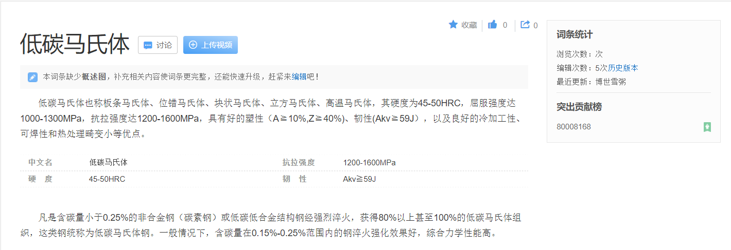

发表于 2021-1-19 10:34 | 显示全部楼层
低碳马氏体即使只考虑强度也是很高的,一般来说显著高于中碳钢调质处理后的强度!
