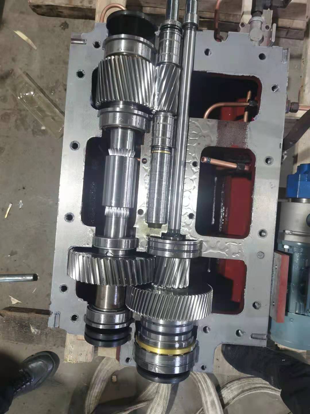

平行同向双螺杆挤出机的两个输出轴很细,但承载的扭矩很大,有没有大神知道,这两个轴用的是什么材料,什么样的热处理工艺,求告知,谢谢了

发表于 2021-1-17 22:32 | 显示全部楼层
最好的材料就是渗碳淬火

是用20CrMnTi,吗?还是有什么其他材料?

单就相同直径的轴传递最大扭矩来说,采用中碳合钢调质加中频淬火应该是最好的。但还要根据使用的情况来决定。比如有的工作温度是很高的几百度,这对于一般的材料来说已经退火了,所以渗碳也好,高频也好都没有多大意义了,仅凭一楼的条件还是不能确定的。

17CrNiMo6应该可以吧

轴类零件可以用42CrMo 调质后再表面淬火

短轴用18crNIMO7-6
长轴用34CrNiMo6

其实,中碳钢调质的力学性能远远不如渗碳钢渗碳后淬火低温回火。
如果中碳钢淬火,低温回火的话,硬度很高、强度也很高,但是韧性不足,很容易脆断。一般很少这样热处理,中硬齿面齿轮有某些钢材是采用这样的热处理方式;
如果中碳钢淬火,高温回火的话,就是俗称的调质处理,则韧性可以,但是硬度和强度又不足,假设再经表面淬火增加表层硬度,由于其含碳量不够,表层硬度强度是不及渗碳层的!
而低碳的渗碳合金钢,经淬火低温回火以后,芯部组织是力学性能极其优良的低碳马氏体,不仅韧性极好,疲劳强度也极其优秀!至于表层组织,更是渗成了碳含量较高的马氏体组织,有极高的强度和硬度,还产生了极高的残余压应力,这些综合的性能特点,那可谓是无与伦比的!

您是做这个的吗?具体的热处理工艺是怎么样的?
