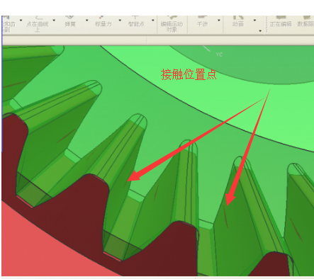

发表于 2020-12-8 08:05 | 显示全部楼层
qqj3143 发表于 2020-11-29 08:38
说到安装距,有个问题想请教您,一直是个困扰。
我司齿轮成品检验时,半轴齿轮,检验项目:安装距,如32 ...
登录/注册后可看大图
我们是用齿面进行检验安装距的,这是我在论坛上作的齿模接触仿真图
发表于 2020-12-8 08:26 | 显示全部楼层
我们是用这样的齿模进行检验安装距,但齿模的接触形式有不同看法,因此实际也出现很多疑问

发表于 2020-12-9 20:43 | 显示全部楼层
用内凹齿面的内锥齿轮,必须仔细处理多余部分,仅需要保留每个齿的中部有适当的面积用来与待检齿轮配合检查安装距。齿根要加深,防止被查作干涉,齿顶要多削去,防止与工件的根部干涉。然后以平均的距离为准,测定实际产品的安装距,再对安装方法进行调整。
发表于 2020-12-10 08:18 | 显示全部楼层
hyfjy 发表于 2020-12-9 20:43
用内凹齿面的内锥齿轮,必须仔细处理多余部分,仅需要保留每个齿的中部有适当的面积用来与待检齿轮配合检 ...
是的老师,齿顶与齿槽 都留空,接触的位置  ,实际控制存在也存部少的争议。
