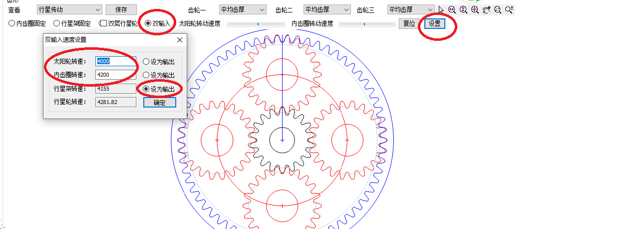

 楼主| 发表于 2020-12-3 17:42 | 显示全部楼层
henrymao 发表于 2020-11-25 17:03
ETAGEAR齿轮设计软件
能帮我看看这个参数怎么样?
根据陈工指导,修改了齿轮参数:
za=18    模数2     x=+0.564
zc=21    模数2     x=+0.602
zB=62   模数2     x=+0.602
行星轮4个
中心距改为41mm

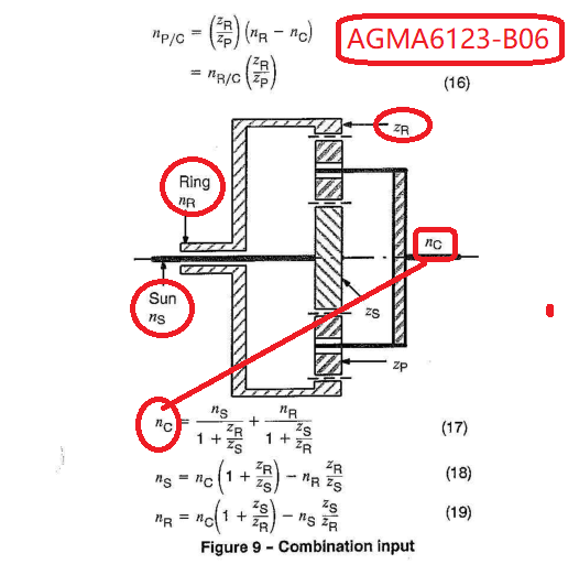

发表于 2020-12-14 19:18 | 显示全部楼层
在AGMA 6123-B06 中 ,给出了双驱动的计算方法 。
