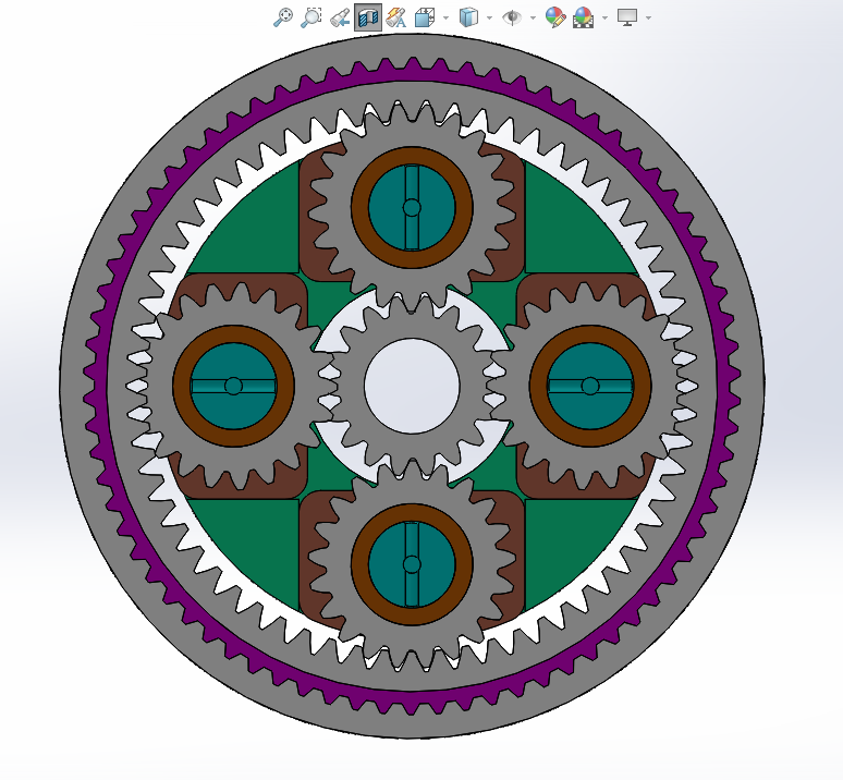

刚做行星机构,请多指导。目前做的样机确实有问题,所以想求助一下,能不能帮助设计出一套参数吗?中心距不改变,然后我加工样品对比一下。

根据陈工指导,修改了齿轮参数:
za=18    模数2     x=+0.564
zc=21    模数2     x=+0.602
zB=62   模数2     x=+0.602
行星轮4个
中心距改为41mm
下图为修改后的模型,各位看怎么样?
 楼主| 发表于 2020-11-26 11:37 | 显示全部楼层
各位大佬,能不能修改齿轮参数如下:
za=17    模数2     x=+0.564
zc=21    模数2     x=+0.602
zB=61   模数2     x=+0.602
行星轮4个
中心距仍然为40mm,把原来加工好的行星架用上
各位看怎么样?
发表于 2020-11-26 12:18 | 显示全部楼层
为了补偿加工误差齿圈与外齿间的连接太过理想化,花键连接精度不可能很高,还有加工圆度可以说你是不可能达到要求的,都是薄壁的件装配是不能校圆的,使用效果不会好的。首先还是把结构设计好吧,配齿并不是重点只要不是全标齿。
 楼主| 发表于 2020-11-26 13:06 | 显示全部楼层
为了保持中心距40不变,修改了太阳齿轮及内齿齿数:
za=17    模数2     x=+0.564
zc=21    模数2     x=+0.602
zB=61   模数2     x=+0.602
行星轮4个
中心距仍为40mm
各位大佬看怎么样?
发表于 2020-11-26 16:25 | 显示全部楼层
多多多 发表于 2020-11-26 11:37
各位大佬,能不能修改齿轮参数如下:
za=17    模数2     x=+0.564
zc=21    模数2     x=+0.602
不等分,能对称。用不上原来的行星架。
 楼主| 发表于 2020-11-26 16:27 | 显示全部楼层
FES123 发表于 2020-11-26 16:25
不等分,能对称。用不上原来的行星架。
能不能给个方案用上原来的行星架,传动比可以变,只要不是变化很多
发表于 2020-11-26 17:08 | 显示全部楼层
za=18    模数2     x=+0.30758
zc=21    模数2     x=+0.237
zB=62   模数2     x=+0.2123   (-0.2123)
行星轮4个
中心距改为40mm
为降噪楼主考虑过用斜齿吗?只是内齿需数控插齿。
 楼主| 发表于 2020-11-26 17:34 | 显示全部楼层
zc=21    模数2     x=+0.237
zB=62   模数2     x=+0.2123   (-0.212 ...
这个方案好,原行星架可以用,只是不知道啮合质量与噪音能改善多少?有软件可以验证吗?
斜齿也考虑过,一是内齿圈加工要求高,二是轴向力不好处理,传递的功率扭矩太大了,之前做了几百台箱子耐久跑不下来,大概2到3年推力垫片就磨穿了。
