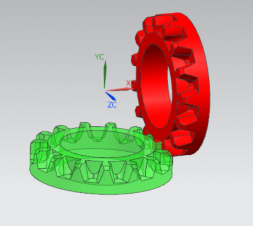

发表于 2020-11-22 16:54 来自手机 | 显示全部楼层
这是双面齿轮传动的图片,图片来自费老师。

发表于 2021-7-5 14:37 来自手机 | 显示全部楼层
实际上是一对分度园压力角为4.73度的园锥齿轮传动。园
发表于 2021-7-5 14:38 来自手机 | 显示全部楼层
两者是完全等效的。
发表于 2021-7-5 15:05 | 显示全部楼层
不是的,一开始我也以为是直齿锥齿轮,当去用锥齿轮画的时候发现不是。不信你自己试试。
发表于 2021-7-5 15:14 来自手机 | 显示全部楼层
我连这个工件的刀具和这个工件都可以轻松地做出來。
发表于 2021-7-5 15:54 来自手机 | 显示全部楼层
实际上要满足条件:1,节锥角1等于节锥角2等于45度。2.轴交角等于90度。3.根锥角等于0度。4.面锥角等于90度。符合以上条件的锥齿轮传动在分度园压力角为4.73度时可成立。
发表于 2021-7-5 15:58 来自手机 | 显示全部楼层
说明下4.73度压力角是在15齿配15齿时成立。
