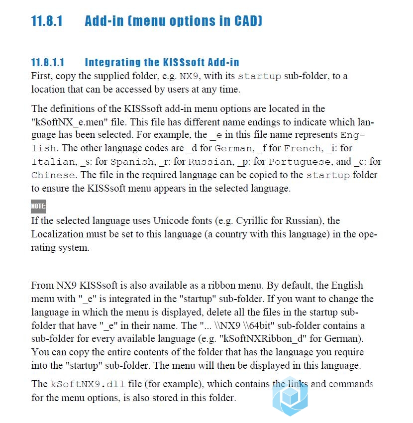

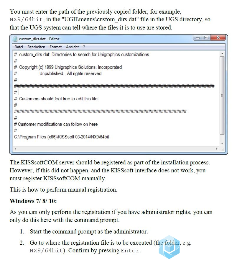

看了好多帖子,也没找到关于如何将kisssoft集成到UG中。下面我出一个教程:
kiss如何挂载到UG你可以看一下KISS安装后的说明文件,里面有详细的挂载说明:如下图
文件位置
文件位置
安装说明1
安装说明1
安装说明1
安装说明1
