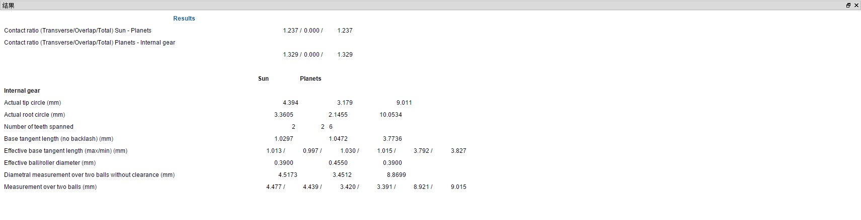

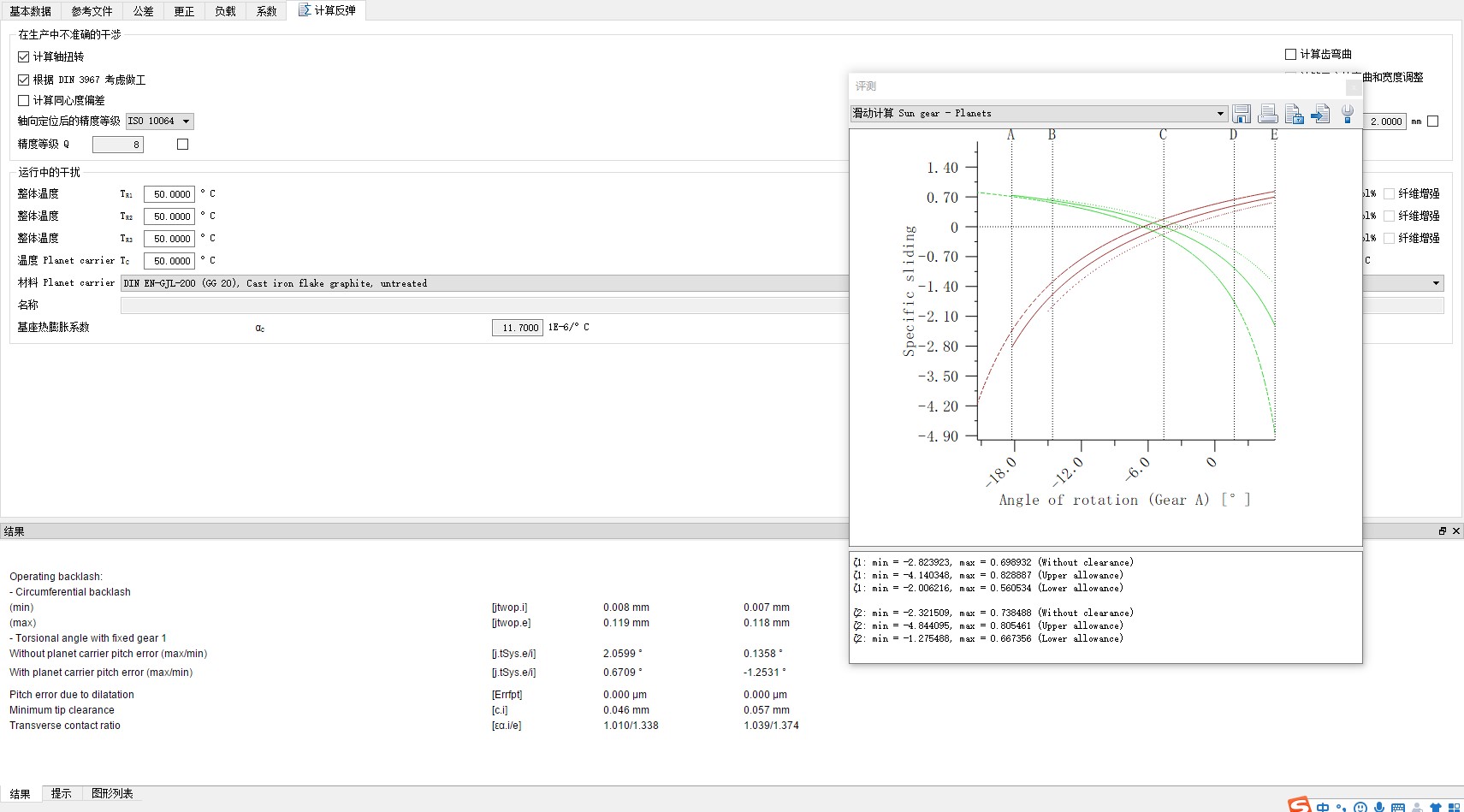

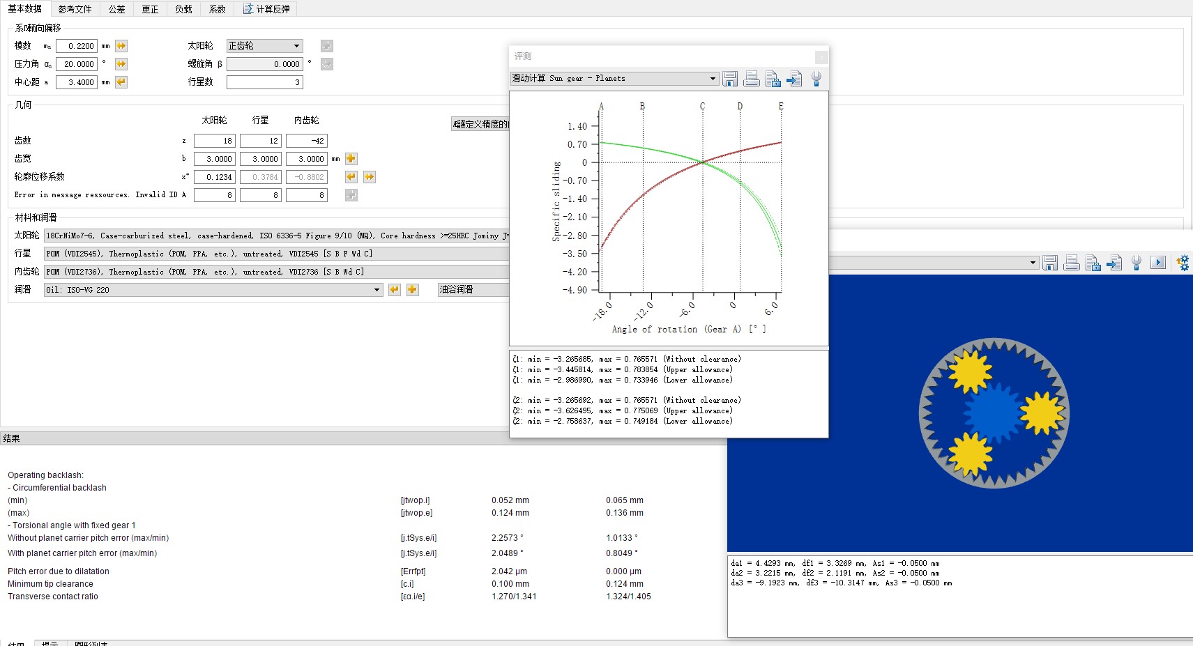

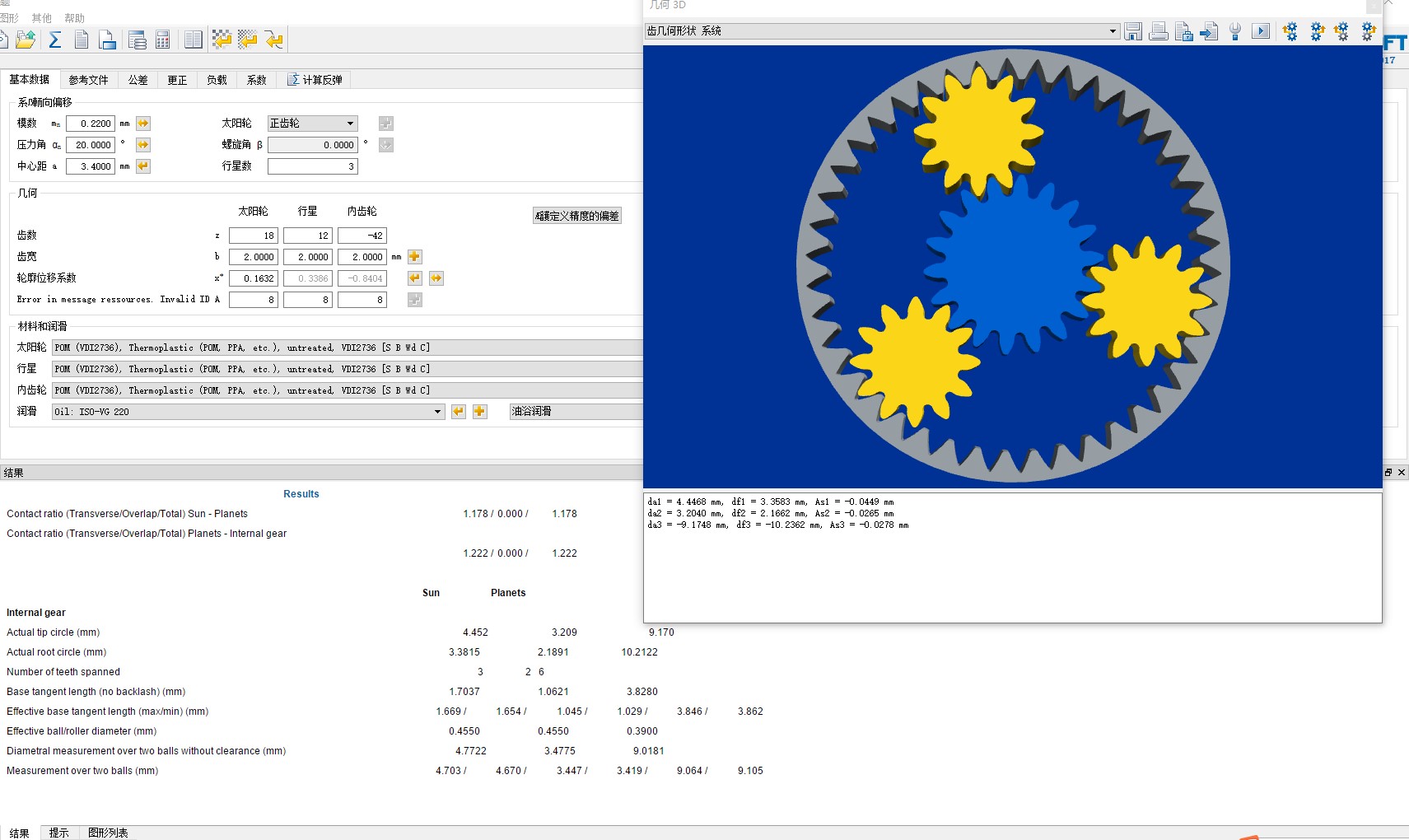

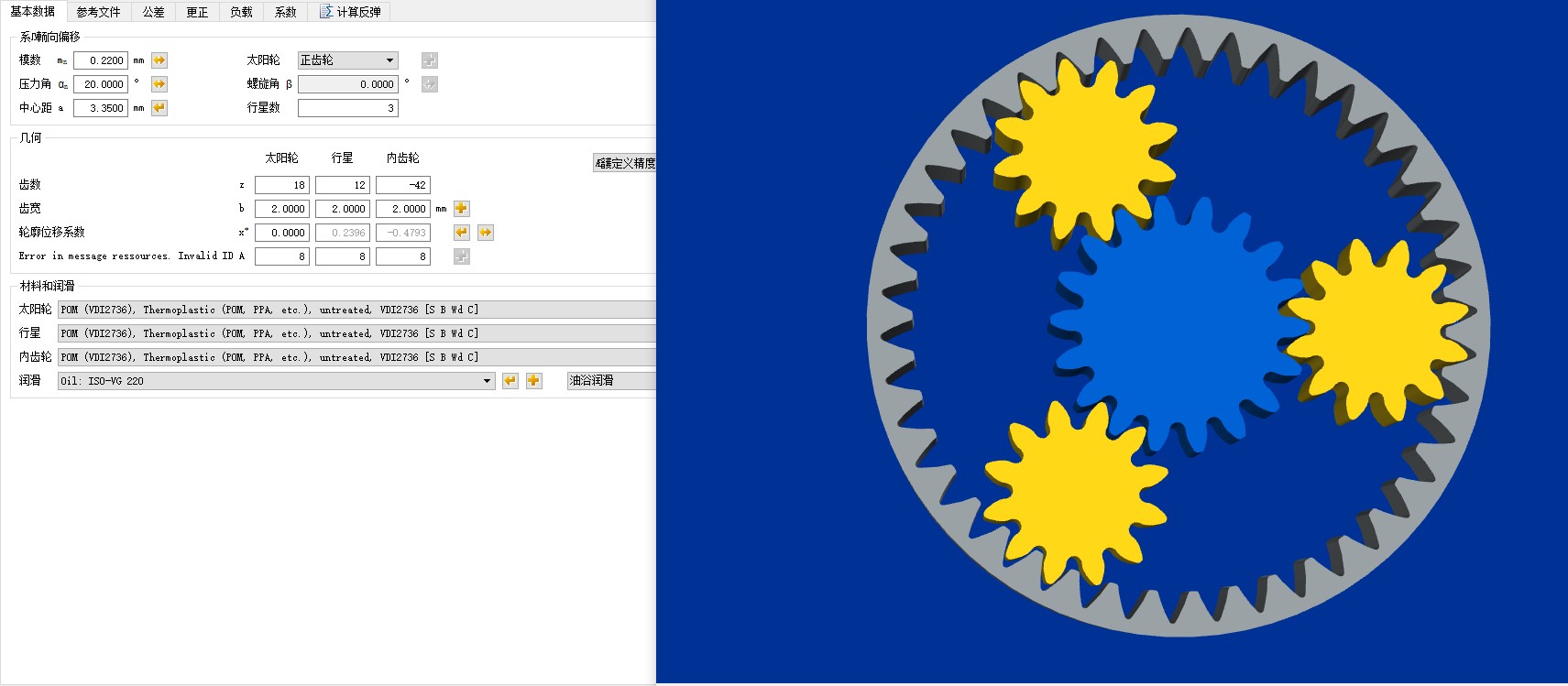

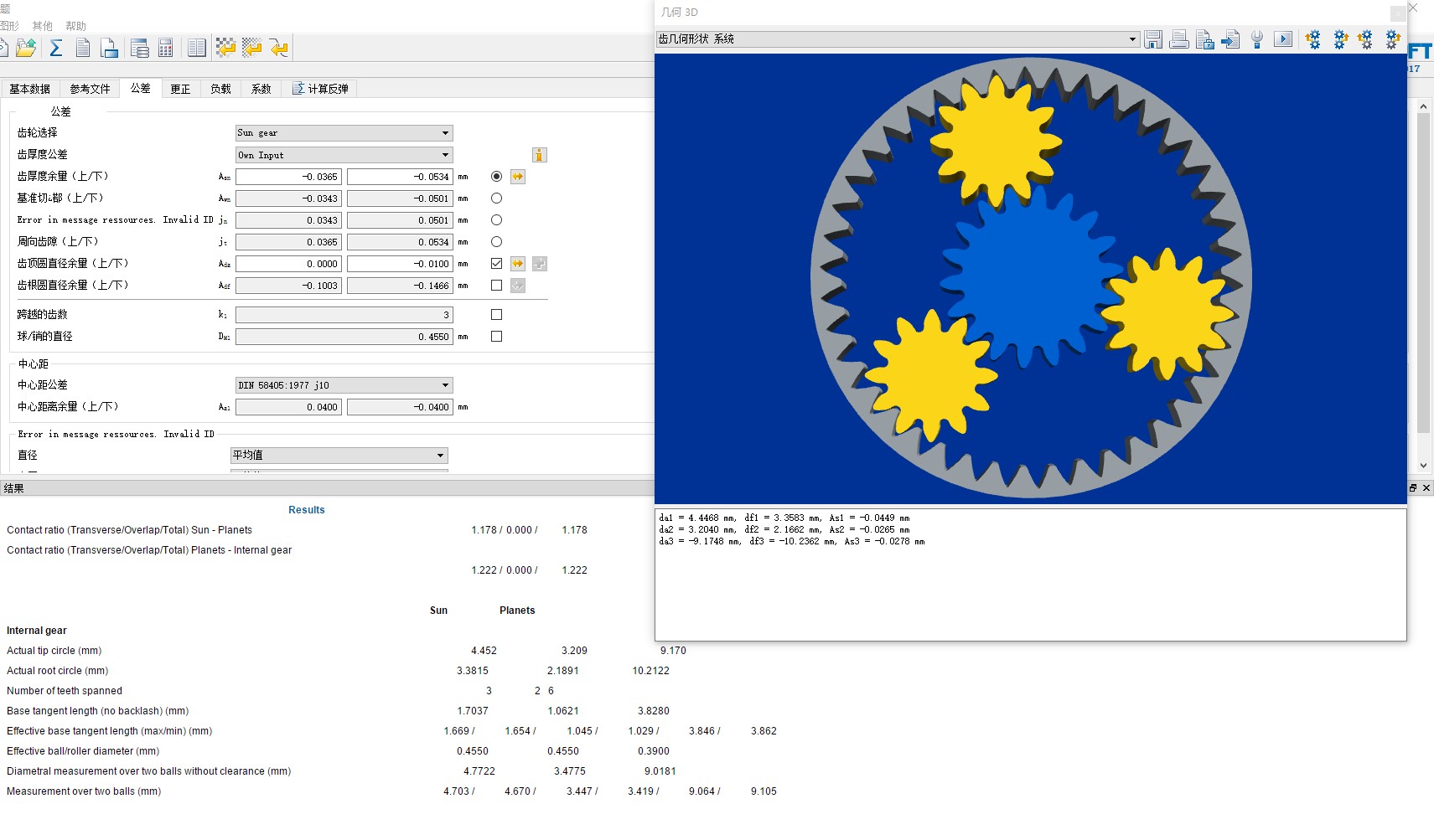

发表于 2018-9-18 15:38 | 显示全部楼层 |阅读模式
方案一:
模数m0.22  压力角20°  正齿轮
中心轮18,变位系数0
行星轮12,变位系数0.2396  数量3个
内齿圈-42,变位系数-0.4793
中心距3.35
方案二:
模数m0.22  压力角20°  正齿轮
中心轮18,变位系数0.1632
行星轮12,变位系数0.3386 数量3个
内齿圈-42,变位系数-0.8404
中心距3.4
请问变位系数和中心距,这样设计的合理吗?哪一个更合理些?

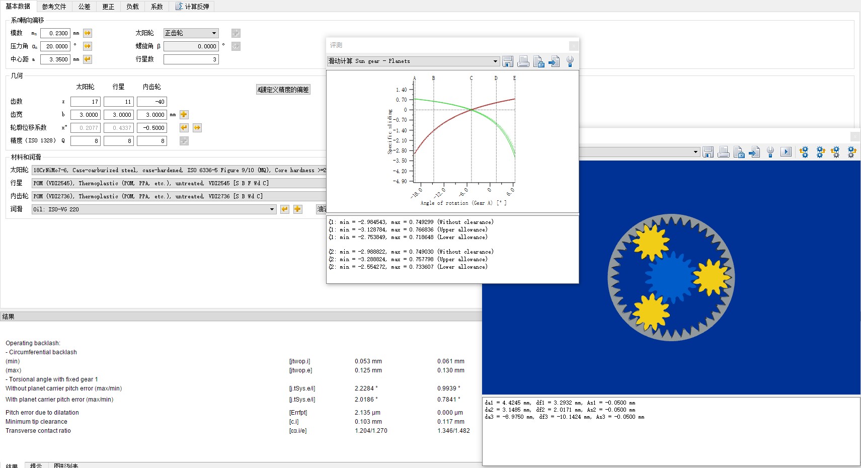

可以尝试一下下面的方案:
模数m0.23  压力角20°  正齿轮
中心轮17,变位系数0.2077
行星轮11,变位系数0.4337  数量3个
内齿圈-40,变位系数-0.5
中心距3.35

submariner 发表于 2018-9-19 11:24
可以尝试一下下面的方案:
模数m0.23  压力角20°  正齿轮
请帮助指正我的方案1和方案2(模数0.22)中的缺陷有哪些?
还有就是改为模数0.23  压力角20° 太阳轮17 行星轮11 内齿圈40的优势在哪儿?请指教一下,谢谢!

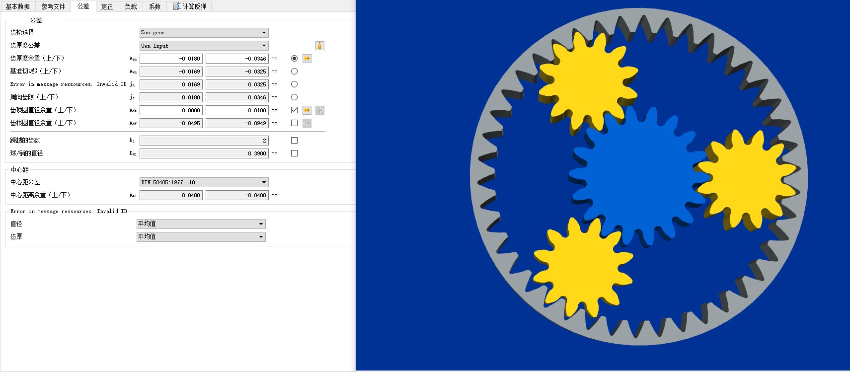

 楼主| 发表于 2018-9-19 13:37 | 显示全部楼层
请帮助说明一下原由,谢谢!
