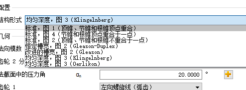

kisssoft锥齿里面的锥齿种类:
1.顶锥,节锥和根锥顶点重合------非等顶隙齿
2.节锥,根锥顶点重合与一点------等顶隙齿
3.顶锥,节锥,根锥不重合一点----双重收缩齿(设计过程中,可以保证顶隙相等嘛?)
4.恒定槽宽(gleason-duplex)---属于?
5.改进槽宽(gleason)---是否属于等顶隙齿一种
6.均匀深度(克林贝格制)---等高齿
7.均匀深度(奥利康)----等高齿
一直搞不明白,7种齿制怎么选用,怎么搭配齿形(直齿&斜齿&零度齿&弧齿)?
恒定槽宽(gleason-duplex)&改进槽宽(gleason)两者到底有什么区别

三个顶点位于一点的,顶隙不等。其余的都是等顶隙的。格里森的两种,第一种固定齿尖宽,就是双重收缩齿,或者可以理解为全工序法加工。第二种变化的齿尖宽,也就是齿根倾斜,使用五刀法加工的。两个图3,就是等高齿,区别也就是后面括号里的,克林根贝格制或者奥利康制,很古老的区别了,如果没有记错,克林根贝格制的齿线是准渐开线,奥利康制的就是延伸外摆线,但不确定KISSsoft里面是不是这个区别。
