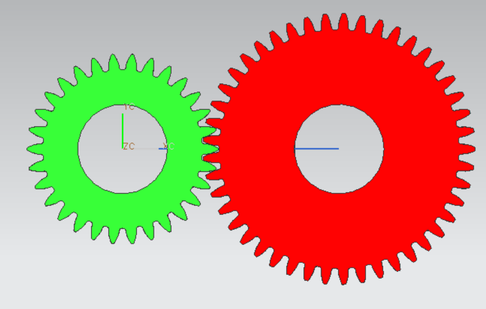

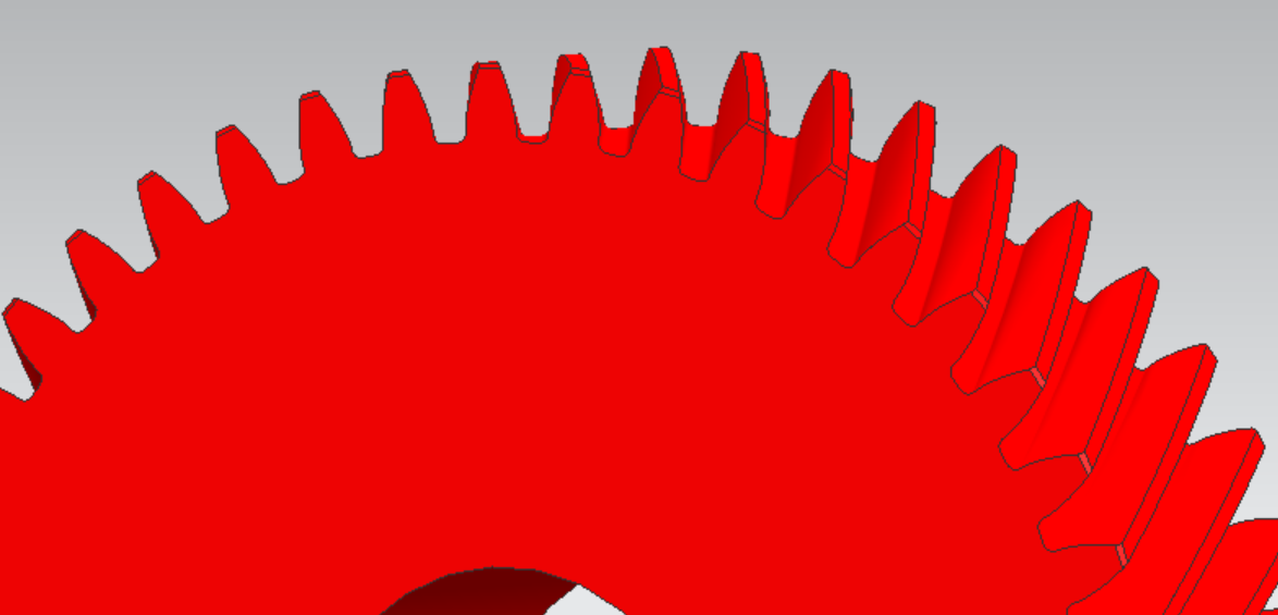

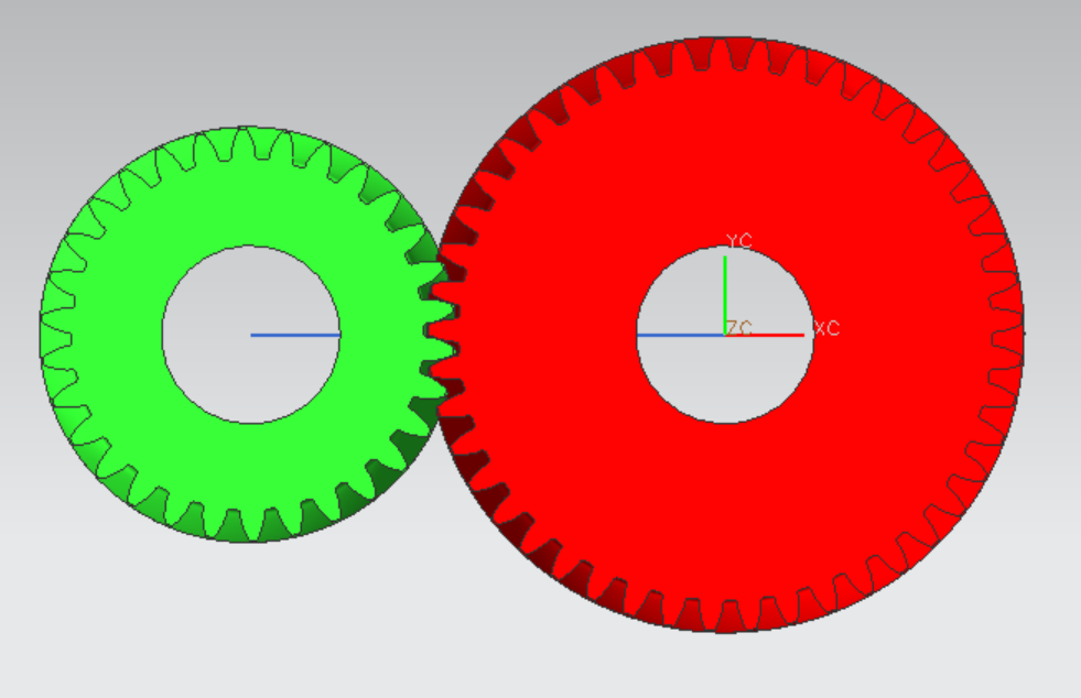

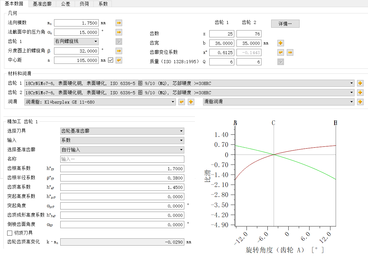

在设计资料上可以查到的各种渐开线外齿轮啮合的公式,几乎都可以用于所谓细高齿圆柱齿轮,只要知道了主要参数的安排,这类齿轮通常压力角都取为4.5度,根据使用要求,会把齿高系数设置为1.15,1.25,1.35,1.45,二个啮合齿轮的小齿轮通常不会取很少的齿数,一般再少的齿,也会超过20齿,几乎不考虑“减少齿数,保持传动比”这些问题,通常重合度会超过2,在计算大小轮滑移率时,也不会追求3这样的值,因为重合度较高,工作平稳性,噪音相对都比较低。在进口的各种组件,例如发电机组,水泵组中,也常能见到这样的齿轮,

严格来说,为了齿轮噪音,寿命这两个最核心的指标,齿轮的齿形角,齿高系数,模数,都是可以非常非标),这样是为了得到很好的重合度,特别小的载荷波动,几乎听不到的噪音等,特别是近几年纯电动新能源汽车的变速箱档齿几乎全是通过软件迭代计算出非标齿以及CAE接触计算修行细节参数。个人觉得按照使用工况刻意的设计非标齿轮是齿轮设计登堂入室的开始。
