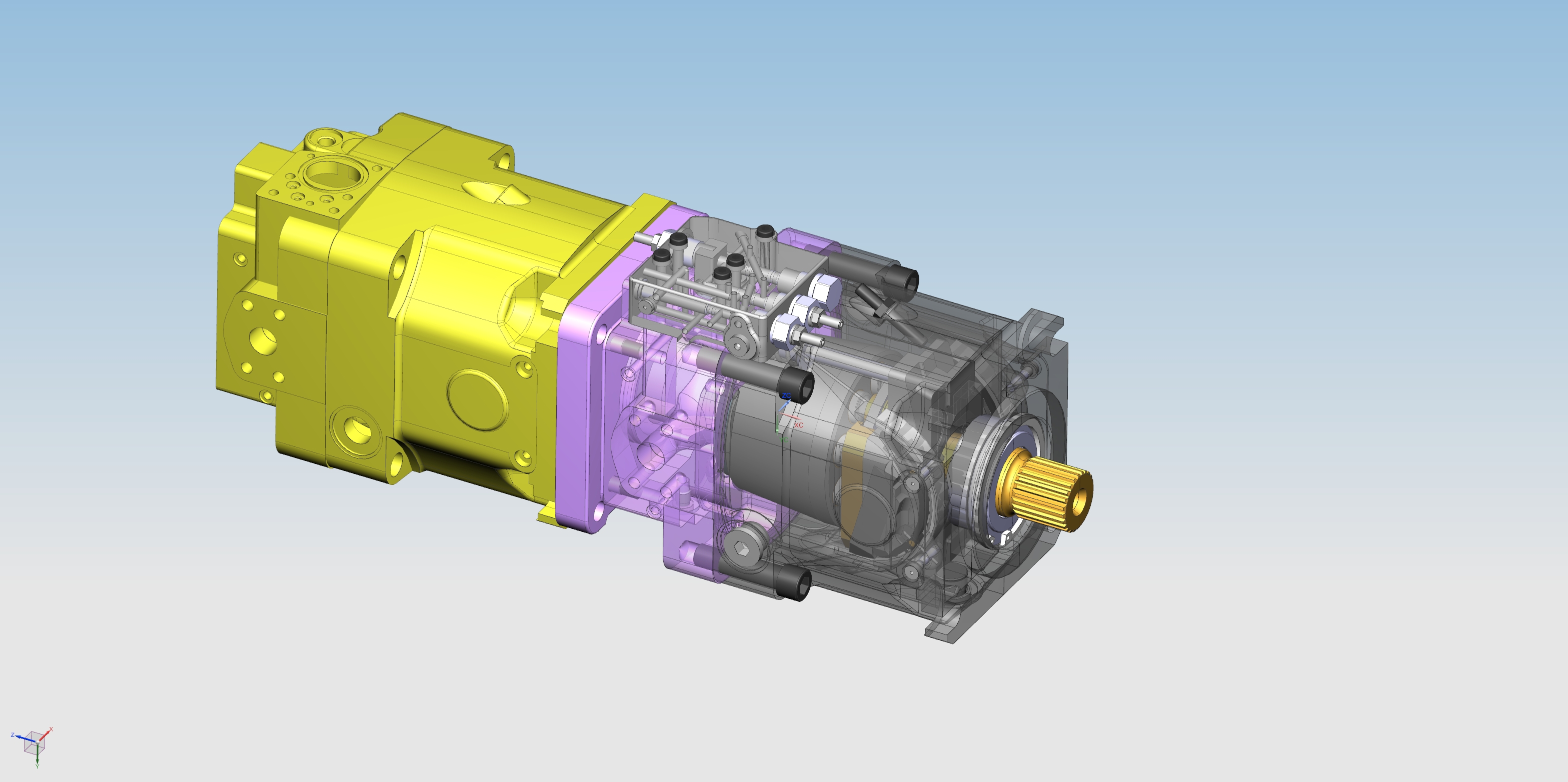

    目前扫描仪只有三家公司能保证在不同工况(温度湿度、震动等)下的精度变化不大,ATOS,蔡司、海克斯康,另外有一款手持式扫描仪品牌叫刑创好像,尺寸精度比不上光栅扫描仪,但是形位公差可以测微米级别(因为形位公差都来源于角度,角度是放不大的),而且这个便宜,速度超快,出口日本的发动机活塞环、各种连杆,日本客户都是要求用这种扫描仪全检(软件会自动生成报告),一般是检测两个轴的平行度,我们以前做过新能源汽车的变速箱也是用它检测平行度,我们通过检测报告,以及加工模拟有限元分析,改进了加工工装,就在去年下半年把批量产的变速箱做到了主副轴平行度0.003-0.007(之前10丝多一点),装机试车爬45%的陡坡听不到齿轮声音,当然齿轮是完全按非标设计的,压力角、模数、齿高系数都作为变量让软件进行迭代计算出来的。  值得一提的是现在扫描仪正处于工业精度级的起步阶段,但是其在绝大多数加工行业的检测指导意义已经开始凸显,我们前两年受煤科院委托,用蔡司扫描仪逆向+正向开发了145排量的力士乐柱塞泵(掘进机用),做了一批样机(10台左右),容积效率(工作压力20mpa)都在99.95%左右,总结一下可能是因为我们的流道形状截面由以前的几十丝误差提升到了几丝误差,紊流特别小的缘故。

发表于 2020-9-16 20:01 | 显示全部楼层
补传一下145三维装配
