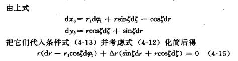

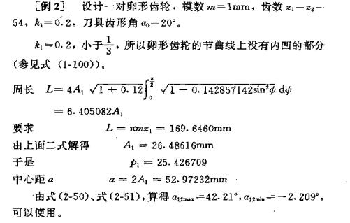

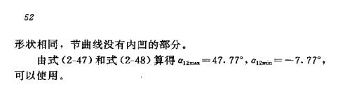

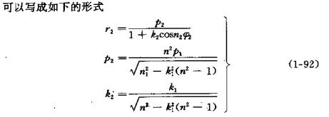

最近在学习吴序堂先生的《非圆齿轮及非匀速比传动》一书,过程中发现了书中有几处错误,想拿出来和大家讨论一下,也可能是我理解错误,请大家帮忙提下意见。
P24:
P52:
P53:
P118:

想拿出来和大家讨论一下,也可能是我理解错误,请大家帮忙提下意见。谢谢!

P52和楼主算的一致;P53和书中一致
