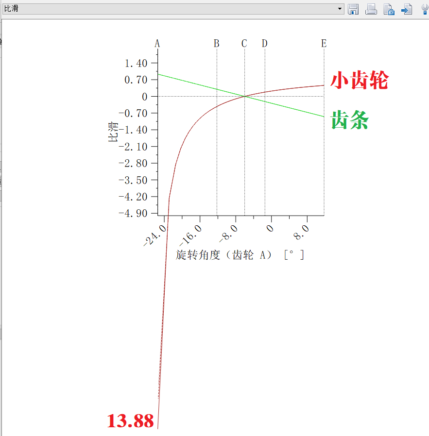

根切齿轮也出现了比滑超大的情况
这是建筑工地广泛使用的施工电梯上面主驱动齿轮齿条的比滑计算结果,小齿轮模数8,齿数15,不变位的直齿轮。
